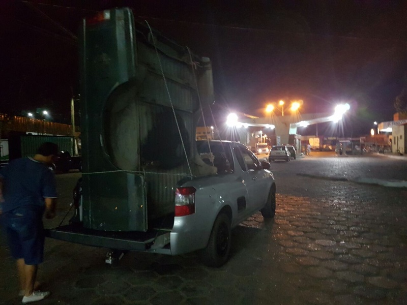

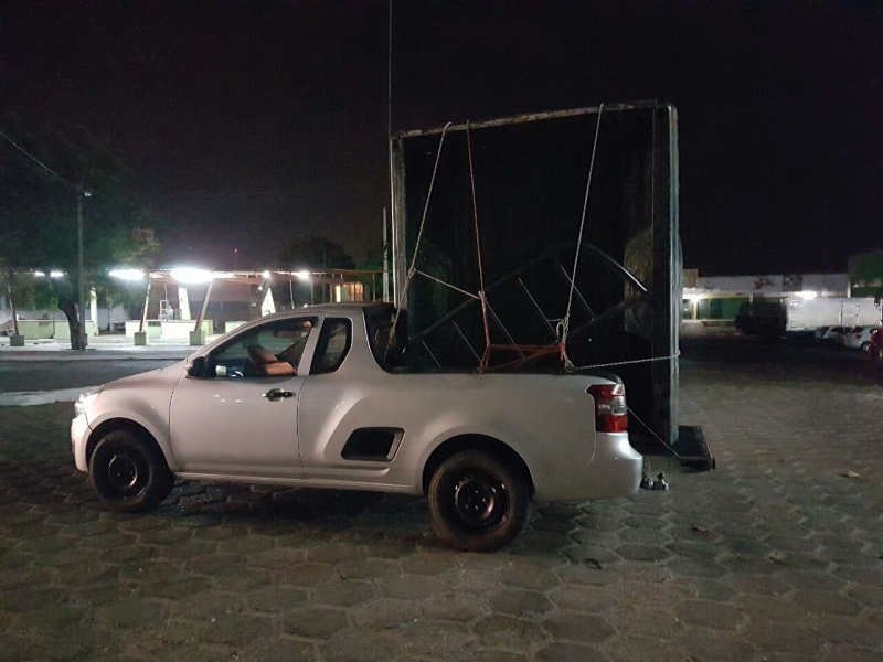

    RICARDO GALISA
    3 Anexo(s)
    Anexo 538849Anexo 538850Anexo 538851
    segue as imagens que fiquei de enviar
