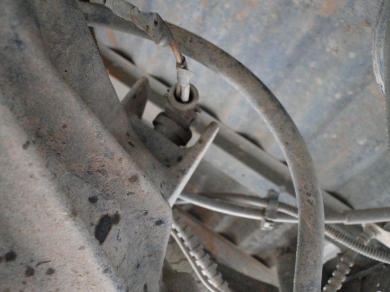

    Esses dias tirei um tempinho e recomecei a procurar dessa "perna de cobra". Como um colega aqui do fórum sugeriu, segui os (dois) fios do velocímetro - começando no diferencial traseiro. Um vai para o módulo GEM e o outro para o painel. Não encontrei a pecinha indicada pelo colega. Fiz o teste de continuidade e deu ok.
    Segue fotos.
    Anexo 508705Anexo 508706Anexo 508707Anexo 508708

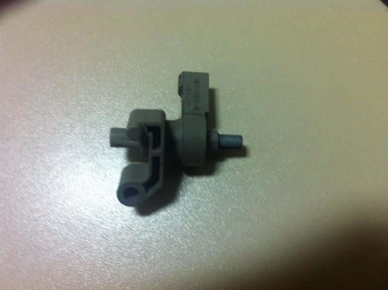

    Olá, pessoal. Enqto seguia os fios do sensor de velocidade - vi um pequeno detalhe no "freio de mão" da minha vtr (segue foto). Alguém sabe o que esse botão liga e desliga? Qdo solto o "travão", percebi (hoje) que o mesmo não chega a acionar tal botãozinho.
    Anexo 508709
  • 03/08/2015, 20:33
    JRoberto
    Postado originalmente por Fredd Ver Post
    Anexo 508709
    Fredd, esse é o interruptor da luz no painel do freio de estacionamento. Ele só é acionado quando o travão esta solto, se não tiver acionando ta desregulado ou com defeito. A luz no painel acende normalmente?

    Alguém sabe qual é o fusível ou se existe um - da luz de travão da ranger 2005/2006? Já procurei num manual que tenho e aqui no fórum e não encontrei. Ontem retirei o botão que fica no travão e medi sua continuidade. Não entendi muito bem: ele acusa continuidade qdo o pedal não está acionado. Qdo aciona o pedal o msm corta a continuidade (não seria o contrário?)
    Alguém falou que se a central não identifica que o travão foi liberado - naturalmente não saberá que a vtr está em movimento, logo, não marcará a velocidade...
  • 06/08/2015, 18:15
    JRoberto
    1 Anexo(s)
    Fredd, testei aqui e é o seguinte:
    Com o travão acionado tem continuidade logo a luz no painel (O) tem que estar acesa.
    Com o travão solto não tem continuidade logo a luz no painel (O) vai estar apagada.
    Não confundir travão acionado com o botão do interruptor acionado. Esse interruptor é NF (normal fechado). Na situação da foto abaixo o travão estaria acionado e a luz acesa.
    Anexo 509055
    Quanto ao fusível, os do painel de instrumentos, acho, que sempre estão relacionados com outros componentes como, farol alto e sistema de áudio, se esses estiverem funcionando então estão funcionando.
    A luz (O) do freio de acionamento está acendendo?
    Isso do sistema identificar o acionamento do travão eu desconheço, mas é interessante.

    Obg JRoberto! A luz de freio de estacionamento não acende.
  • 07/08/2015, 18:21
    JRoberto
    E o interruptor tá funcionando corretamente?
  • 07/08/2015, 19:19
    Fredd
    O interruptor está ok. Hj eu fiz um jumper nos fios que vão ao interruptor, mas nada acendeu. OBS: existe corrente nos fios.
