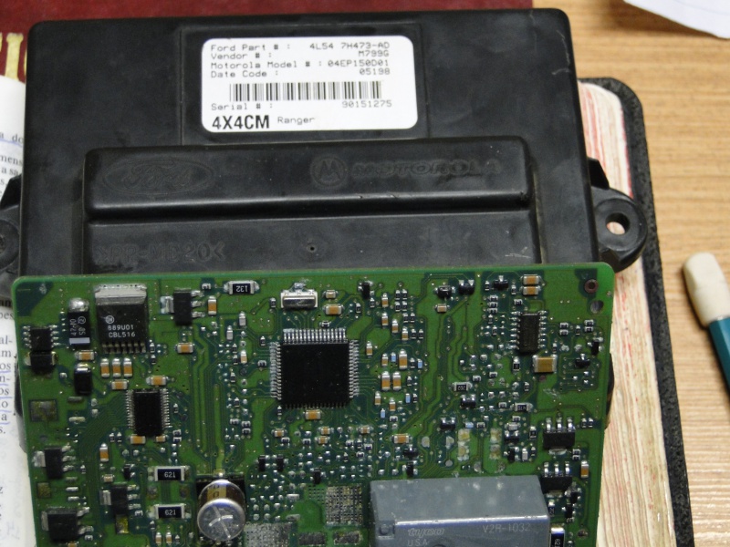

    Fredd
    1 Anexo(s)
    Olá LeandroFC. Não creio que no meu caso tenha algo haver com o que vc citou, veja: ontem retirei o módulo indicado e o velocímetro continua do mesmo jeito, só funciona se eu desligar e religar o carro EM MOVIMENTO. Segue foto anexo do módulo.
    (Anexo 507560Fiz o processo sem o módulo)
  • 21/07/2015, 18:46
    LeandroFC
    Postado originalmente por Fredd Ver Post
    Esse não é o módulo VSS.
    O módulo vss tem o tamanho de uma caixa de fósforos.
    Acompanhe o chicote do carro do sensor de rotação do diferencial, que manda informações para o vss, que fica atrás do porta luvas.
    Atrás do rádio, fica esse módulo de tração que você me mostrou que não é o vss.
    Quando você desconectar o modulo vss certo, o velocímetro e o hodômetro vão parar na hora.
    Boa sorte para encontrar o "sacizinho" do vss kkkk
  • 22/07/2015, 16:59
    Fredd
    LeandroFc - assim que vc postou sua dica, corri e fui procurar esse tal de mod de vss. Lembro pra vc que minha vtr é 2005/2006. Retirei o porta luvas, retirei a tampa de cima, parte do aiberg... procure até suar, mas não há nada. Nem um fio cortado, nem lugar que poderia fixar algo, tudo limpo (que pena que não tive como fazer fotos). Retirei parte do carpete perto da alavanca da marcha e nada. Só encontrei um outro módulo semelhante ao que postei anteriormente (fica na frente da marcha). Que coisa! Um amigo meu falou-me de uma resistência, mas nem ele sabe onde fica... Vou continuar pesquisando e esperando.

    LeandroFC
    Vamos lá.
    O módulo que te falei, serve nas Ranger de 2005 à 2012, (fonte: http://autopecasfordonline.com.br/In...09&ANO=0&CG=23), logo a sua Ranger tem que ter esse módulo vss.
    Como já te falei, você vai ter que acompanhar o chicote do sensor de velocidade do carro que está acima do diferencial, até o módulo vss, depois o chicote segue até o painel.
    Segue imagem do módulo:
    https://drleandro.files.wordpress.co...57aa.jpg?w=480
    Boa sorte!
