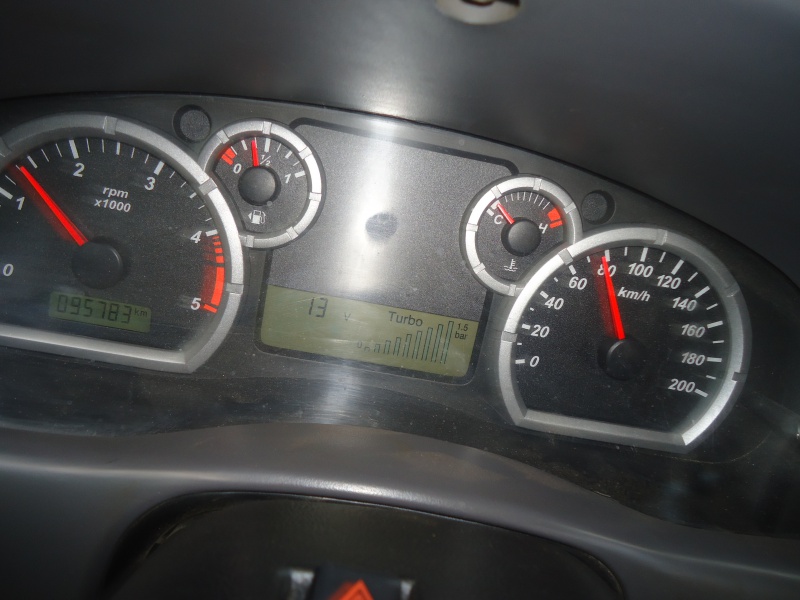

    É o seguinte: Qdo ligo o carro aparecem todas as informações no computador de bordo...
    tudo aparece normalmente - mas qdo coloco o mesmo em movimento o velocímetro não funciona, consequentemente o hodômetro tb não, nem os demais. Estão aparentes, mas sem movimentos, com exceção do conta giros, marcador de temperatura e combustível.
    Agora, é só eu desligar e religar (rapidamente) o carro em movimento - que tudo funciona perfeitamente.

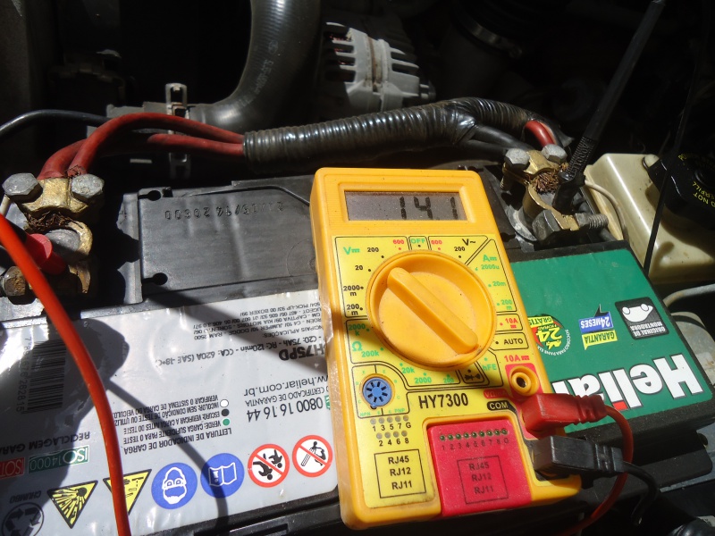

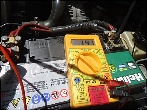

    Percebi essa diferença medindo a bateria (nova 75amp) e olhando o voltímetro da viatura (13v e 14.1v)

    Pelo vídeo , parece que o problema não tem muito a ver com o que imaginei e descrevi acima...!
    O velocímetro não pára de funcionar com vibração, e desde que vc não diminua a velocidade, ele funciona bem,até que precise diminuir a velocidade ou parar novamente.
    Vendo o vídeo , me arriscaria dizer que é o sensor de velocidade que vai fixado na transmissão, mas fica difícil dizer com certeza sem fazer ao menos mais alguns testes.
