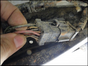

    Esses dias tirei um tempinho e recomecei a procurar dessa "perna de cobra". Como um colega aqui do fórum sugeriu, segui os (dois) fios do velocímetro - começando no diferencial traseiro. Um vai para o módulo GEM e o outro para o painel. Não encontrei a pecinha indicada pelo colega. Fiz o teste de continuidade e deu ok.
    Segue fotos.
