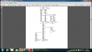

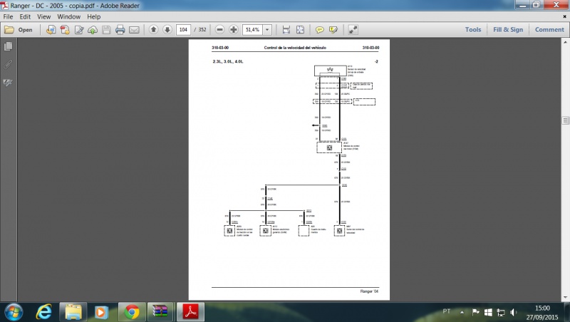

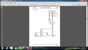

    Olá gente! Continuo correndo atrás de uma solução para o problema do velocímetro da vtr. Um colega me enviou um esquema para ver se eu consigo resolver a bronca. Alguém poderia me explicar o esquema à baixo? Valeu.

    Tá difícil ler essas fotos. Qual é a dúvida?

    Olá JRoberto. Percebi mesmo que as fotos não iriam ajudar. É o seguinte: um colega (acho que do México) me enviou alguns esquemas e disse que um deles poderia me ajudar a solucionar a questão do vss. Mas, não consegui entender o tal esquema elétrico, e, me parece que ele tb não.
