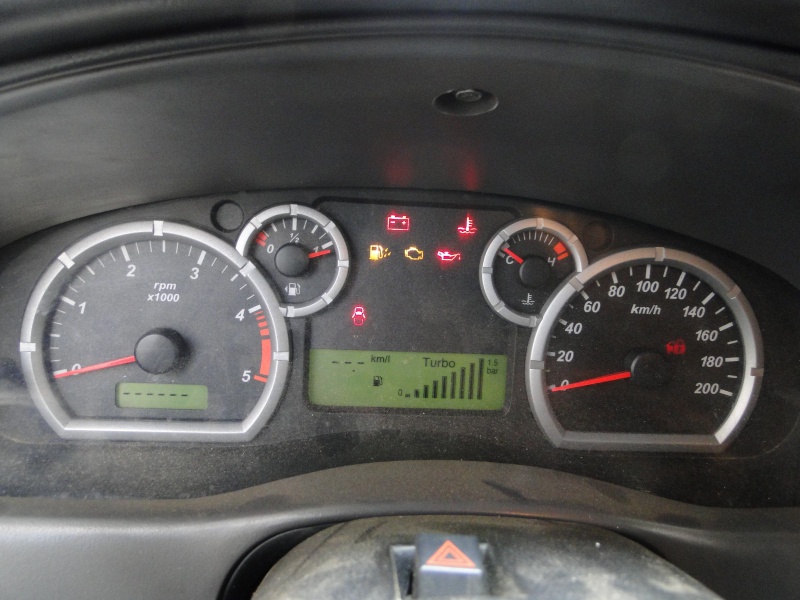

    Olá gente! Continuo com o mesmo problema com o velocímetro (só funciona se voltar a chave da ignição levemente com a vtr em movimento). Ontem, porém, qdo precisei passar por uma estrada de barro com muitos buracos, o odômetro, que é digital, sumiu e ficou apenas uns tracinhos, e o velocímetro que estava parado, continuou como estava (parado). Ao fazer todo o processo à cima, ele voltou a funcionar.
    A situação continua a mesma (só funciona se voltar a chave da ignição levemente com a vtr em movimento).
    Mas a questão é: será que existe alguma pecinha no painel com problema?

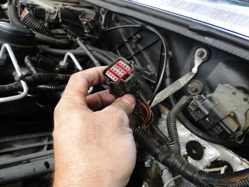

    Fred, você já desmontou o painel? Ele é só uma placa de circuito e tem um plugue que conecta o chicote. No cofre do motor tem um plugue também que recebe informações da central, da cebolinha do óleo e outras coisas, que vai para o painel (o mesmo que conecta atrás da placa de circuito). Se você desplugar ele com o veículo funcionando, ocorre exatamente o que você descreveu.

    O chicote fica sob a turbina, próximo ao reservatório de óleo de freio, e ocorre o que você descreveu se deixar em meia chave e desplugar o chicote.

    Eita! Coophamat - essa semana vou tirar um tempo pra olhar isso de perto e com calma. Já desmontei uma vez o painel. Os pontos de soldas são minúsculos e a pecinhas mais ainda. Vou atrás desses conectores. Valeu!

    Hoje eu olhei os conectores, na verdade, só um. Acontece exatamente como falou Coophamat (ao desconecta-lo o odômetro apresenta uns tracinhos) no painel. Fiz uma limpeza pino por pino, procurei algum fio quebrado, falhas, tudo "ok". Em seguida, fiz um "reset" desligando a bateria e juntando os dois polos... E tudo continua como antes.
    Agora vou para o "plano" B. Reabrir o painel e sair testando cada resistência e que Deus me ilumine.
