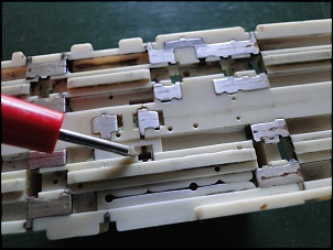

    JRoberto - estou falando desse comutador abaixo?
    08/05/2015
    Palmares/PE
    77

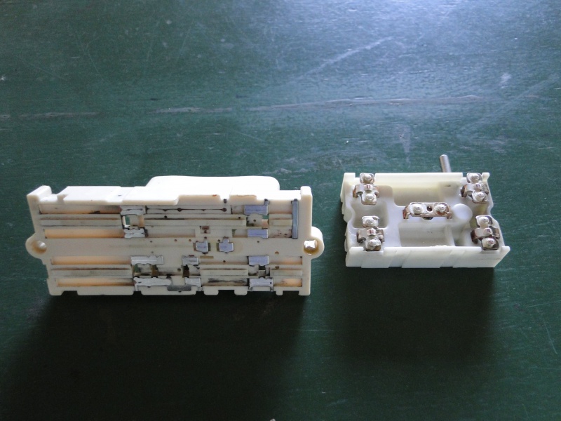

    Olá gente! Hj abri o dito comutador de ignição - tirei os dois pinos blindados e coloquei parafusos no lugar. Abaixo envio as fotos. Tem uma parte onde parece que um pino se liga a outro está rompido. Será que isso é um fato. Fiquei com medo de colocar um pingo de solda e causar um curto. Vcs já viram algo parecido? Coloquei de volta sem soldar - só com uma limpeza, mas nada aconteceu. Estou querendo juntar esses pinos (risos).

    Opa! Falha nossa! Confundi com o cilindro da chave.
    Fredd, chegou no meu limite, nunca vi essa peça aberta, deve ter um jeito de testar as conexões mas não faço ideia. Acho que o jeito seria levar num auto elétrico.
    Boa sorte e acompanhando.

    Essa semana, fiz o que havia dito que faria, mas nada mudou. Na verdade, ao colocar um jamper na parte que pensei está quebrada, o que aconteceu foi que o carro ligou antes da chave chegar no lugar que geralmente liga. (risos).
    Acho que vou deixar como está msm. Nem conheço bons eletricistas aqui por perto, nem consigo resolver. Valeu!
