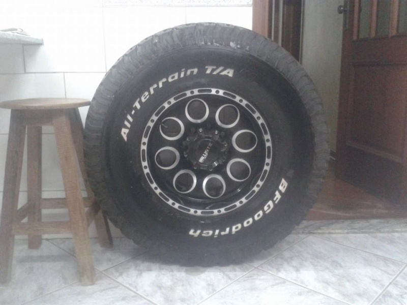

    Bom galera, é o seguinte, acabo de comprar pneus e rodas 37" x 12,5 r17
    Minha f250 esta com calços de 6 cm na suspensao, nem em sonho se passou pela minha cabeça em colocar essas rodas ainda, pois acredito que vai raspar... a principio eu quero mexer na suspensão primeiro, levantar pelo menos mais uns 4 cm pra ficar com 10 cm no total e mais pra frente partir pro body lift de 10cm tbm. só com os 6 cm que estou usando ja complicou a cambagem, gostaria de algumas dica do pessoal mais experiente ai no assunto, o que fazer pra conseguir os 10 cm na suspensao e conseguir acertar a cambagem...

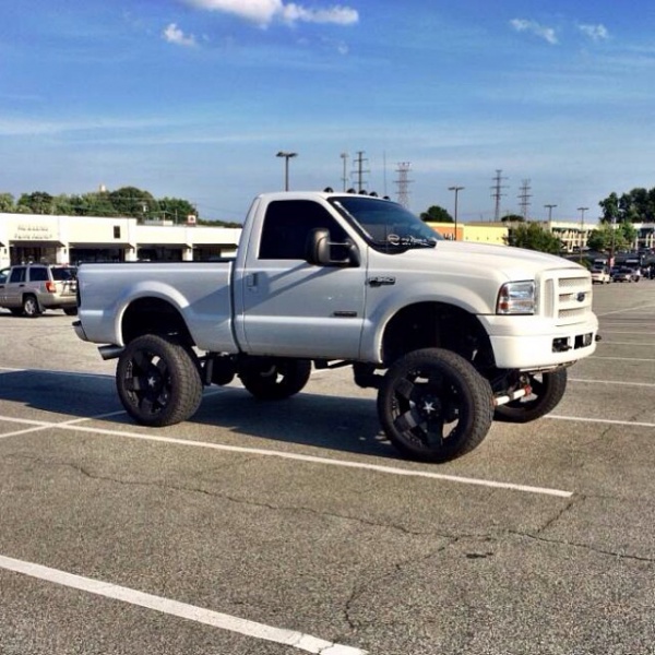

    Joao, a sua ta linda demaiss!!! ela esta com 5cm de suspensao e mais 10cm de body lift correto ? esta usando pneus 315 ?
    Eu tambem nao estou muito contente com a altura dessas mesmas alteraçoes que estou pra fazer na minha, o que vai ajudar um pouco na minha acredito que serao os pneus 37", nao fiz as medidas ainda, mas acredito que vai levantar mais uns 5 cm , estou curioso para ver o resultado...Levantar F-250-roda.jpg
    aqui nesse topico mesmo, algumas paginas atras, o usuario " hchueiri " passou esse link http://www.castorsuspensoes.com.br/P...?ProdutoID=955
    uma bucha excentrica que diz corrigir até 3°, tanto positivo quanto negativo, agora nao sei como fazer esse calculo para saber se isso vai nos ajudar, na altura que pretendemos chegar

    Eu vou ficar 100% satisfeito quando conseguir essa altura!
    pra min é o limite, passou disso, ja acho exagerado demais.

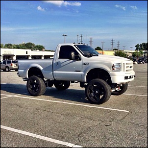

    Levantar F-250-10518638_724125430981512_6380489788836095005_n.jpgLevantar F-250-10500440_724125360981519_3527624905199185207_n.jpg

    Citação Postado originalmente por kassiorozin Ver Post
    Bah!! Vai sai lasca pra servi tudo essa pneuzama debaixo dela!! Vai ter q por as mola da 4000 na dianteira, arquear um pouco as laminas traseiras, faze uns amontecedores especiais e manda o parachoque dianteiro la pra frente!!! E torce p se só isso...
