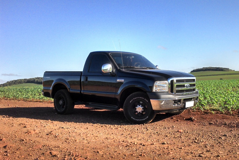

    Roda preta de liga da 2001 e calota cromada.
    Miniaturas de Anexos Miniaturas de Anexos Levantar F-250-img_20140404_080959_475.jpg
    F-250 XLT-L 2001/2001.

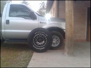

    Bah!! Vai sai lasca pra servi tudo essa pneuzama debaixo dela!! Vai ter q por as mola da 4000 na dianteira, arquear um pouco as laminas traseiras, faze uns amontecedores especiais e manda o parachoque dianteiro la pra frente!!! E torce p se só isso...

    Vai ficar monstra mesmo...!!!
    Muito bonita... mas vai ter que levantar mesmo cara caber...kkk

    na traseira e certo que cabe na dianteira tem ver se não pega na ponta do parachoque e no dobrar se não pega no tirante da suspenção se pegar é só limitar o giro caso não queiro colocar espaçadores
    pela foto parece que não cabe mas depois no lugar da certo ! o pneu original tem um folga em tanto entre o paralama acho que deve da sem lift nem nada

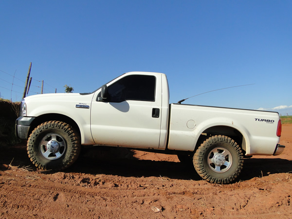

    entao eu acredito que fazendo o lift de 10 cm nao vai pegar na ponta do parachoque, ja os espaçadores acho que vai ser uma realidade, busquei algumas informaçoes aqui no forum, e encontrei essa aqui, com Lift de 8cm (combinado body + susp.) e pneus 37" aro 17 tambem.
    Segundo o dono...." O pneu pega o mesmo tanto que um pneu 37" na Dodge Ram. O velocímetro tem 17% de diferença em relação à configuração original dos pneus.
    Agora nao sei que "tanto" é esse que pega na dodge ram os 37"
    Repara que os pneus ficam bem proximos ao parachoque rsrsrs

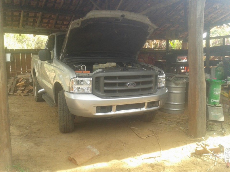

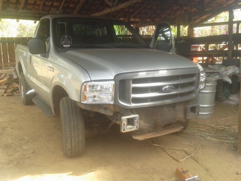

    As Cab Light e as lanternas traseiras ja chegaram.
    Faltam ainda os espelhos, farois, chave.

    Joao, vou acompanhando o progresso, eu estava vendo para abaixar os suportes da suspensao, mais fiquei com medo de mexer nessa parte de estrutura da pick-up e optei pelo body lift, agora esse calço de 12 cm estou curioso para ver rsrsrs eu travei o limite da cambagem da minha com 6 cm....e pode parecer brincadeira, mais não tenho watzap rsrsrsrs
    Desculpa a pergunta, mais onde comprou esses cablights ?
    Eu comprei a frente da 250 nova para colocar na minha, esse feriado coloquei os farois da super duty, to esperando chegar a saia superior agora pra trocar tudo...
