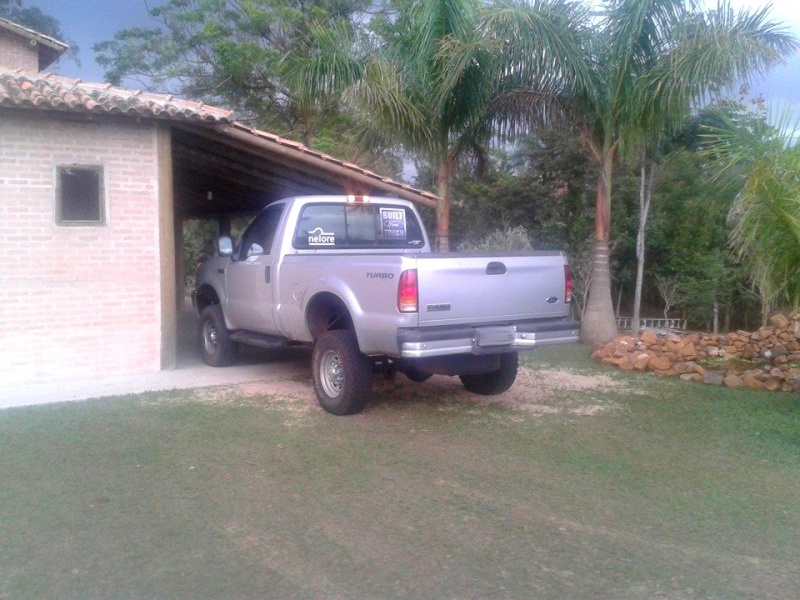

    Bom, depois de 2 semanas de espera, minha pickup esta pronta! body lift 4", na segunda feira estou indo buscar ela para ver o resultado final.
    por enquanto esta sem as rodas 17 ainda, primeiro vou levar na oficina, para tirar borra de oleo do diferencial, abrir um pouco a bomba e fazer outras coisinhas.... logo depois virão as rodas, e vou ver se vai realmente ter necessidade de colocar espaçadores ou vai dar pra anda assim.....

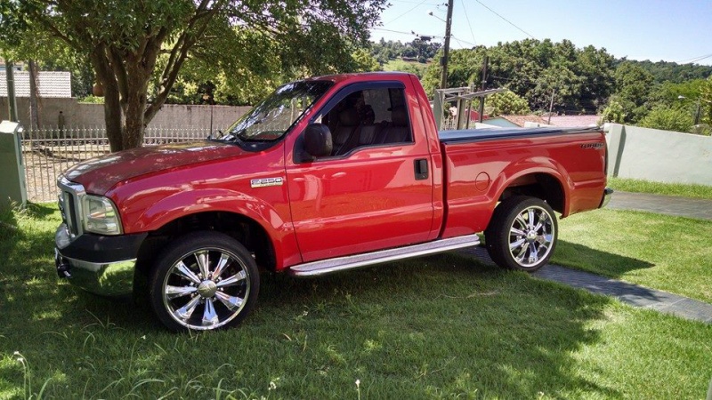

    Atualmente com os feixos de mola traseiros originais... Molas dianteiras originais com calço em baixo da mola de 3 cm.
    As rodas coloquei de novo pra curtir um pouco e fazer uma propaganda.
    A questão é que a camioneta está muito dura, vou me obrigar a tirar o calço na frente e tirar alguns feixes de mola para amaciar a bixa véia.... Conforto em primeiro lugar!

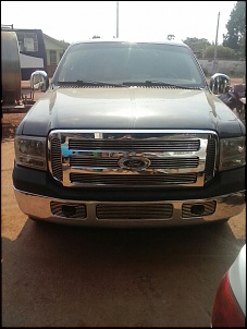

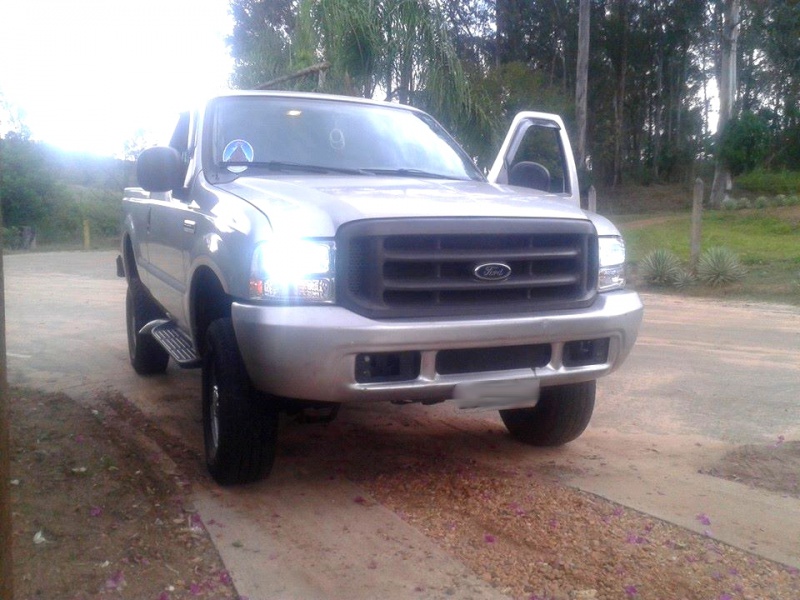

    ola amigos sou novo por aqui, acabei de aquirir uma f-250 2001 atualmente ela esta baixa, segunda feira vou colocar calços nas molas dianteiras de 6 cm, alongar os amortecedores e arquear as molas, estou em duvidas de quais pneus comprar 285/75/16 ou 315/75/16 minha duvida é se o 315 pega em algum lugar quando esterça? , estou com o aro original. tirei essas fotos mais não estão boas terça feira posto mais apos colocar os calços , espero ajuda dos amigos para deixa-la mais alta ^^

    6 cm vai precisar trocar as excêntricas para acertar cambagem... Aconselho usar calço tb atras ao invés de arquear molas...
    Experiência de quem ja quebrou molas arqueadas.
    Eu acabei tirando tudo da minha e voltando a estaca zero.... Priorizei conforto e estabilidade.
