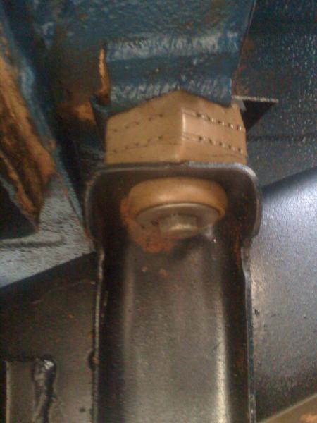

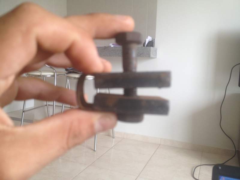

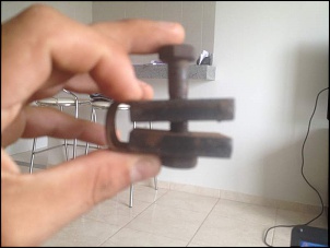

    Muitas pessoas usam calços de tecnil, PU, pneu, coxim de motor de opala,etc etc... e em muitos casos acabam nao utilizando o contra calço (vou procurar uma foto aqui do forum mostrando este contra caço, presente nos topkits). O calço original,, mesmo sendo pequeno ja vem con este contra caço:
    pensei entoa em usar este calço original junto com um calco redondo da carroceria original da band, fazendo um lift de 1", sendo necessário apenas comprar parafusos maiores:

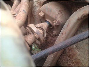

    Vi que é necessário levantar um pouco a caixa de direção com arruelas. Poderia usar 4 este calço redondo? assim a caixa teria um lift igual ao da carroceria...
    Um mecanico me falou em substituir a junta na direçao por uma cruzeta, é realmente necessário?
    Também é necessário ajustar os paralamas dianteiros, o detalhe é que nos meus, um esta na regulagem minima, o outro na regulagem máxima.
    Seguem fotos de como está a band hoje.
    -img_2789-1-.jpg-img_2790-1-.jpg-img_2791-1-.jpg-img_2794-1-.jpg-img_2792-1-.jpg-img_2793-1-.jpg
    Esta utilização combinada de calços é viável? Acredito que possa aliar baixo custo, facilidade de instalação e reposição de peças, usando calços origiais da band.

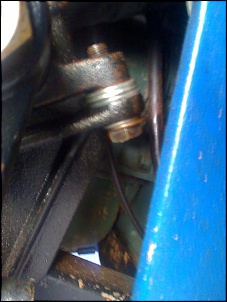

    Seguem fotos das arruelas na caixa de direção do guiga tostes, e o calço topkit com contra calço na band dele.
    ele usou calço de 1,5" topkit, fazendo assim um lift de 1", semelhante ao que quero fazer na minha, mas usando calços originais.
    Fiz o orçamento, cada peça de borracha 1" de altura, 2" de diametro, com furo de 1/2" custa 2,50
    cada parafuso de aço 8,8, 10mmx7cm (o do caçoo quarado original é 4,5cm) custa 0,60 com arruela.
    Na carroceria da band curta são:
    10 calços completos
    2 nos estribos
    2 extra na porta traseira
    4 pra caixa de direção (pode ser só arruela, nao sei.)
    2 pra levantar o painel dianteiro.
    Total: 20 calços
    Custo total: 62 reais.

    Ótima iniciativa, Maxrabelo.
    Mas só para ponderar... o pessoal utiliza outros materiais visando o conforto, ou seja, materiais mais macios.
    Era o caso dos Topkits, que proporcionavam altura e macies ao mesmo tempo.
    Mas em termos de baixo custo, a sua solução é muito interessante.
    Em relação a altura dos paralamas, eu não saberia sugerir uma solução, que não fosse soldar uma chapa para fazer complemento (extensão) à existente.
    Em relação a Caixa de Direção, você poderia utilizar uma cruzeta.
    Tem umas que são pequenas, mais ou menos do tamanho que falta para chegar ao setor hidraulico.
    Em ferro velho encontra-se com facilidade.
    Mas as arruelas também devem resolver o problema.
    Não ajudei muito, mas logo logo aparece os mais experientes!
