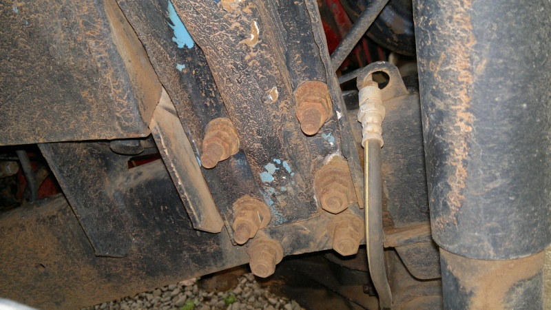

    Ficou bem legal essa fixação. Para ter uma melhor idéia de como ficou a sua carroceria com os calços, vc pode tirar mais fotos do tipo frente, traseira, lado ESQ e DIR, beleza?

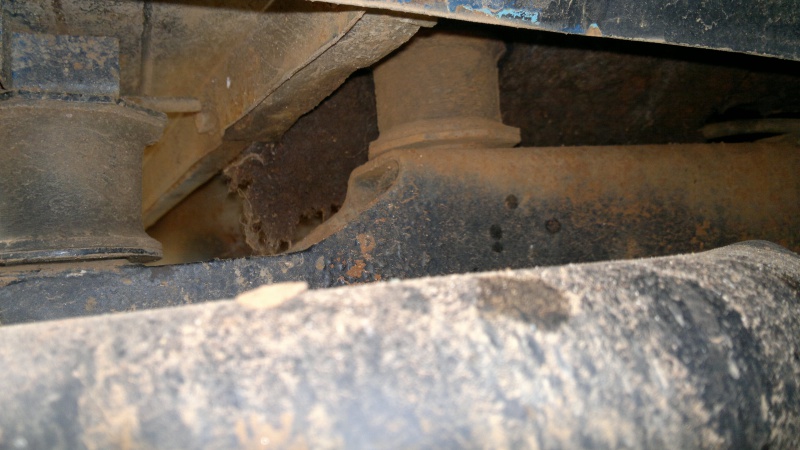

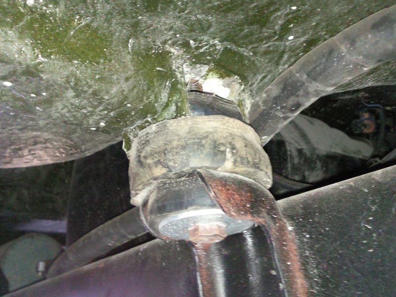

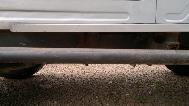

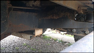

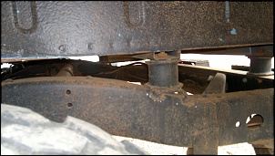

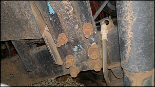

    Bom dia Carlo! Vai mais algumas fotos, se precisar de algum angulo especifico é só pedir. Abraço!

    -2013-10-05-584.jpg -2013-10-05-583.jpg -2013-10-05-581.jpg -2013-10-05-580.jpg -2013-10-05-574.jpg -2013-10-05-575.jpg -2013-10-05-576.jpg -2013-10-05-577.jpg

    Muito obrigado pelas fotos, realmente fica muito radical esses coxins.Vou ver o que posso fazer no meu caso, mas ... no momento a minha preocupação é montar o motor e ver se tudo irá dar certo!!!.

    Fabiano, muito legal as fotos!
    Passa a receita pra nós. Como você fez com a caixa de direção ? Dizem que é melhor fazer uma chapa do que usar arroelas...

    Cesar olha no tópico da DH que postei todas as fotos da minha, se precisar de mais alguma coisa é só pedir.
