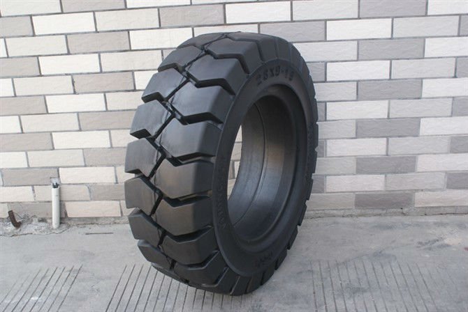

    Fala Hecílio.
    Aqui temos uma empresa que faz calços para todo tipo de carro. Sendo a peça em borracha, eles fazem!! Um dos materiais usados é interessante: borracha de pneu de empilhadeira!! Eu não sabia que alguns desses pneus não usam câmara de ar, são de borracha maciça.
    As medidas das peças em borracha, o cliente pede e eles fazem.
    Eu mandei fazer os calços da minha carroceria com essa borracha(4 cm) e anéis de borracha lonada de pneu de caminhão(1,5 cm) para ficarem entre as arruelas dos parafusos que prendem os suportes da carroceria ao chassis.
    Alguns jipeiros já usam esses calços há anos, e dizem que duuuuram bastante e que após os primeiros apertos não cedem mais.
    Inclusive, um disco que colocam no final das molas do feixe de molas, para elas deslizarem umas sobre a outras, estão sendo feitos usando essa borracha e também esta aprovando. Também vou colocar na viatura.
