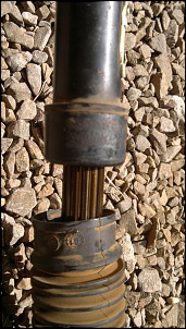

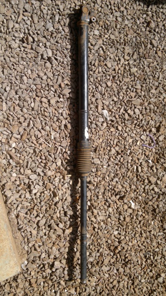

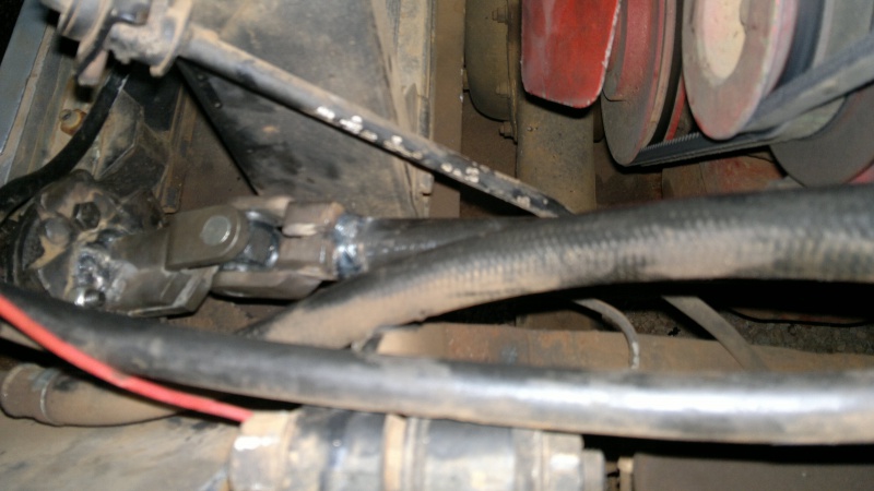

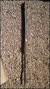

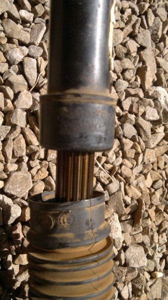

    Bom dia Carlo!
    Segue as fotos,
    -2013-03-30-375.jpg-2013-03-30-376.jpg-2013-04-02-409.jpg-2013-04-02-410.jpg-2013-04-02-411.jpg-2013-04-02-412.jpg
    Eu usei um cardã da coluna de direção do caminhão mercedes que ganhei em uma oficina(não sei ao certo de qual caminhão) mas depois de td pronto encontrei essa do link a baixo que sai mais barato e não precisa quebrar a cabeça. (nas fotos apareçe o escapamento quase raspando na coluna mas isso já foi resolvido, estava com escapamento provisório mas agora fiz o definitivo que ficou com uma boa distância da coluna
    www.gama4x4.com.br/cardan-para-adaptar-direc-o-hidraulica-em-4x4.html
