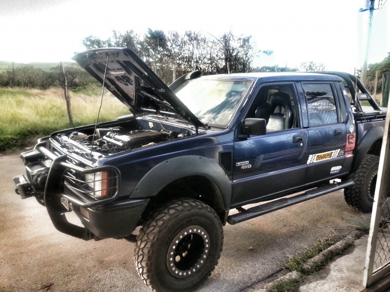

    Usuário Avatar de DEUSVALDO
    21/03/2013
    Arapiraca/AL
    Fiz na milha e ficou ótima.
    Miniaturas de Anexos Miniaturas de Anexos Levantar a L-200-image.jpg   Levantar a L-200-image.jpg

    Citação Postado originalmente por DEUSVALDO Ver Post
    Você levantou como?!body lift ou suspensão lift??
    L200 GLS 2001 prata
    Os diamantes são eternos!
    10/11/2010
    Cuiabá/Pontes e Lacerda/MT
    1,598
    Pelas fotos parece ter sido Suspension Lift...
    EX - L200 Outdoor HPE 2010 M/T powered by UNICHIP
    EX(graças a Deus)- S10 Tornado 2010 2.8 4x4
    EX - L200´s GLS 2001 e 2003
    21/03/2013
    Arapiraca/AL
    Amigo mexi na barra de tensão retrabalhei as balanças superiores jogando-os para as extremidades das mesmas e utizando os pivos das L200 que são parafusadas acabando assim com a cambagem devida a regulagem nas barras tenssoras, tudo feito em casa por mim.
    16/10/2014
    Ilhabela/SP
    1
    Boa noite meu amigo, tenho muita vontade de fazer o mesmo na minha L200 que chamo carinhosamente de Mamute... Qual seria o passo-a-passo mais viável... Alterou muito a dirigibilidade dela?
