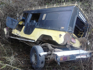

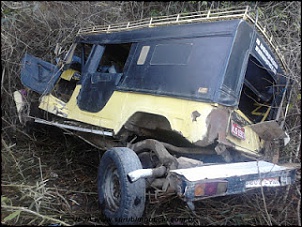

    -img258.jpgnao deve ser muito legal, imagine num jipe de aço que a alavanca causada pela caroceria e bem maior...

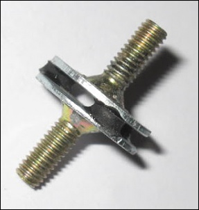

    Sei q estou devendo as fotos q o Carlo pediu do meu jeep com coxins de opala mas logo vou providenciar.
    Agora vamos pensar em um teste simples para ver a resistência de um coxim:
    Alguma sugestão?? Amarrar no jeep reduzir e puxar não dá pq se arrebenta para o lado do jeep vai levar uma paulada rsrs será q não tem jeito de testar a resistência para saber quantos Kg cada coxim suporta?
