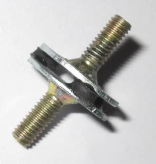

    MarcioNatal
    1 Anexo(s)
    Postado originalmente por dudu83 Ver Post
    so uma resalva pro pessoal que esta usando coxins... em caso de colisao a probabilidade da caroceria desprender do chassis é grande!
    Esse também é o meu receio dudu83. Uma peça feita de borracha com dois parafusos/suportes nas extremidades, projetada para trabalhar só em compressão, nada de tração/torção....sei não....tenho receio.
    A única coisa que prende/une os parafusos/suportes é borracha...rompeu já era, tá tudo solto!!
    Anexo 433030

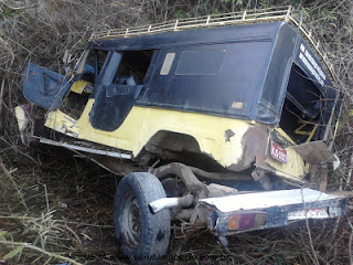

    dudu83
    1 Anexo(s)
    Postado originalmente por marciorank@gmail.com Ver Post
    é, quanto a isto voce tem razão, se fosse de em alguma batida os mais de dez calços arrebentarem,
    ja teriamos visto opalas baterem e os motores sairem voando, eu nunca escutei alguem falando isto,
    porem, é um risco.
    em jeep willys eu ja coloquei os coxim de motor do opala em um monte deles, e nunca voltou ninguem
    para reclamar ou trocar algum que arrebentou.
    abraço.
    Anexo 433239nao deve ser muito legal, imagine num jipe de aço que a alavanca causada pela caroceria e bem maior...
