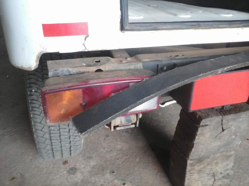

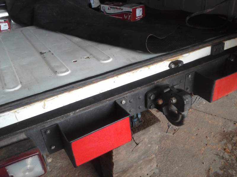

    dudu83
    4 Anexo(s)
    Anexo 402030Anexo 402031Anexo 402032Anexo 402033
    fui dar um aolhada nos top kit e ja estao bem prensados substitui alguns por esse material ai da foto..

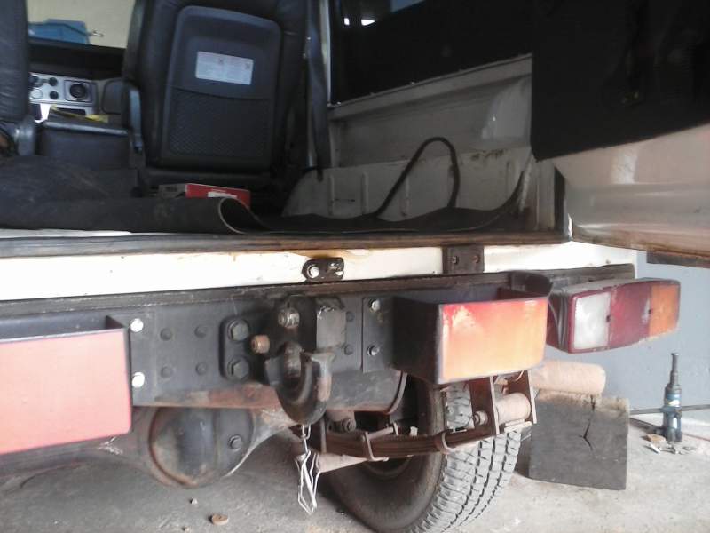

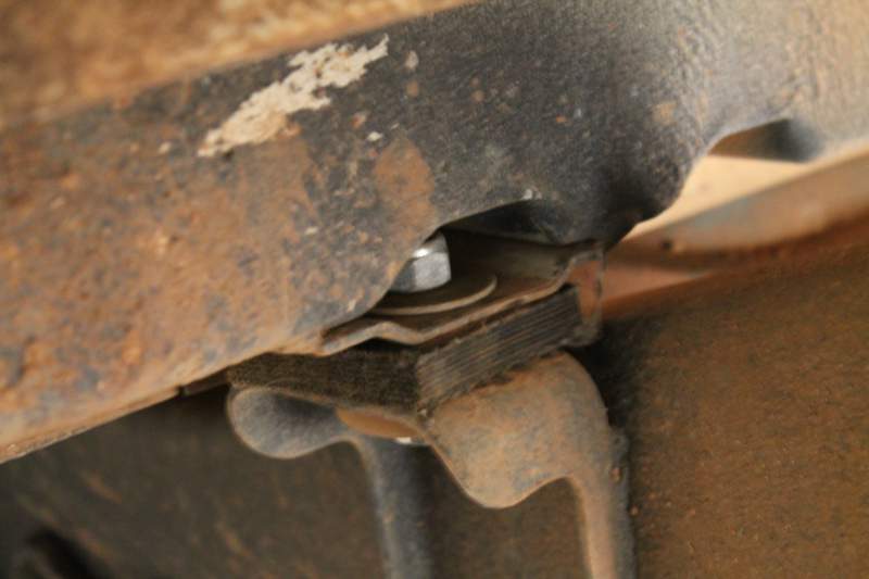

    fabiano r
    2 Anexo(s)
    Anexo 402055Anexo 402056
    eu uso os do opala fica bem macio! se quiser consigo mais fotos no momento só tenho essas duas

    fabiano r
    Postado originalmente por hercilio.neto Ver Post
    São calços do motor do opala?
    sim Hercilio são coxins do motor do opala
    se quizer mais alguma foto vou ali tirar.

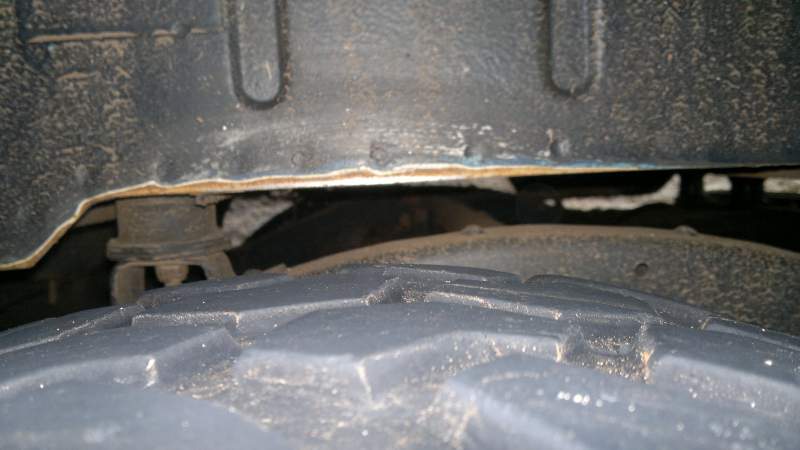

    dudu83
    2 Anexo(s)
    Anexo 402114Anexo 402116
    mais algumas, é muito importante utilizar parafusos de inox pq os de aço pra retirar dão muito trabalho, com essa "lona" e os parafusos de inox não gastei nem R$30,00...
