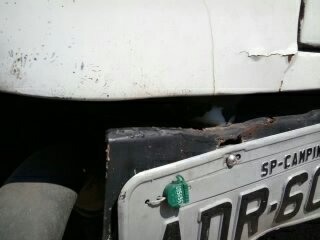

    Como eu disse em outro tópico, a travessa de trás está trincada na ponta. Bem onde vai o calço do lado do motorista.
    Então antes será soldado o chassi.
    Vejam como estava:
    Anexo 432264 Anexo 432265
    Vejam como estava:

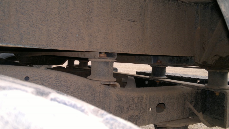

    Hercilio coloca 2 calços um do lado do outro, deixa ver se tenho a foto do meu aqui.
  • 24/09/2013, 07:50
    fabiano r
    1 Anexo(s)
    Anexo 432267
    Na parte de cima coloquei uma chapa para dar sustentação ligando um coxim ao outro.

    Ficou bem legal essa fixação. Para ter uma melhor idéia de como ficou a sua carroceria com os calços, vc pode tirar mais fotos do tipo frente, traseira, lado ESQ e DIR, beleza?

    Bom dia Carlo!!!!! Tudo bem com você amigo??
    Cara meu jeep está na oficina desde quinta feira, olha lá no tópico do cambio q vc vai ver.... acho q hoje de noite terminamos dai eu tiro as fotos.. Estou adaptando também o freio de mão vou usar a panela do freio do fiat uno deu certinho só tive q fazer um pequeno serviço de torno, de meio dia eu atualizo do tópico.
