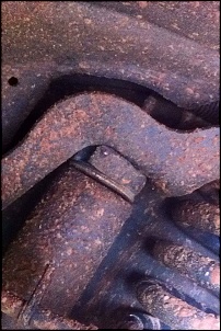

    eai galera sou novo aqui acompanho vocês aqui vendo sobre f250
    vamos ao caso.. tenho uma f250 2001 6c 4x2.. eu levantei ela só que agora ela bate tudo coloquei calços de 8cm na frente e atrás está arquiado mais ao caso as borracha não aguenta amortecedor não aguenta ela estoura e fica batendo a da barra estabilizadora também mesma coisa oque fazer amortecedor estouro no meio oque fazer algumas dicas.. queria erguer mais um pouco estou usando pneus 285/75/r16.. estava pesquisando tem como mexer na tesoura para acerta a cambagem está fora também..

    Pra erguer esse tanto já tem que colocar prolongador no amortecedor e na barra estabilizadora e acho que tem que entortar a tesoura pra dar cambagem.

    obrigado por responder..
    teria alguma ideia de como seria esse prolongador de quantos cm e do amortecedor também..
    se eu não me engano ela está com 8cm de calço na frente.. obrigado

    Você tem que mandar fazer um suporte de 8cm pra barra e pro amortecedor. Eu não tenho foto desses suportes aqui, mas se você for em um serralheiro bom, ele cria um pra você sem dificuldade.

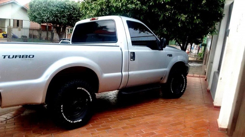

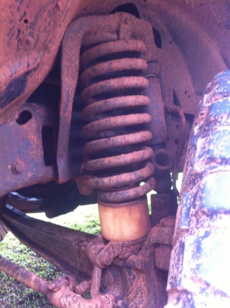

    eai galera voltei denovo aqui tinha sumido um tempo..kkk
    vamos ao caso de novo fiz os calços pra barra estabilizadora e para o amortecedor..
    melhorou a da barra mas o do amortecedor não para as borrachas não aguenta a arruela entra pra baixo oque pode ser
    calços de 8cm na frente calços de 8 cm no amortecedor
