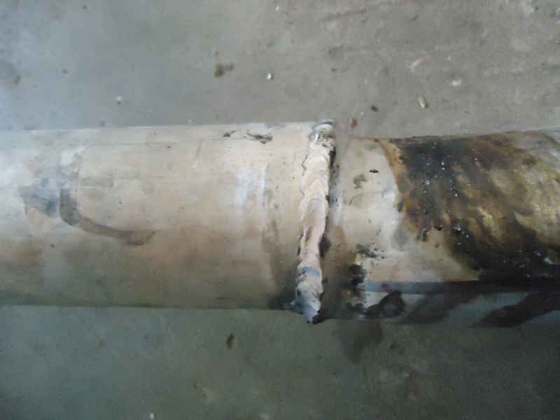

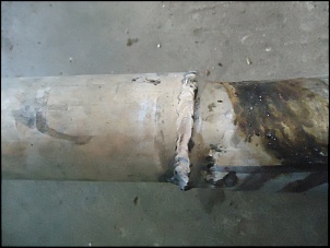

    Semana passada aproveitei para dar um talento no escapamento da F, sabe aquela ditado: Quer uma coisa bem feita faça você mesmo. Tinha trocado o cano que veio nela 2 1/2" por 3", mas na loja de escapamentos fizeram umas emendas cabulosas, abriram as bocas do tubo no martelo, para encostar um no outro, aí ficou meio desencontrado.F-1000 SuperCab, ajuda no intercooler.-dsc00249.jpgF-1000 SuperCab, ajuda no intercooler.-dsc00248.jpg

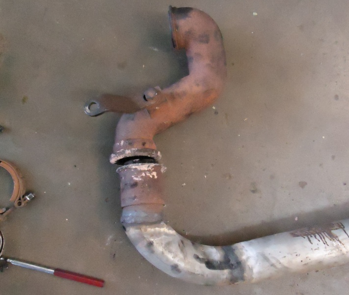

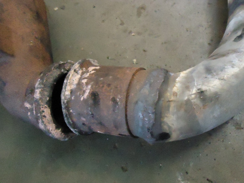

    Aí já aproveitei para tirar uma peça de ferro fundido que ia ligada na saída da turbina, não sei de que veículo é esta peça, andei olhando escpes de carguino e F250 e nenhum usa este troço.

    Fiz esta saída com cano de 2 1/2", saindo direto para trás, tive que fazer com vários pedaços de cano cortados em grau, para não estrangular a curva, nas lojas de escape todas as curvas que encontrei, o diametro do cano fica menor. Usei a fita de fibra de vidro porque ficou passando bem perto da capa seca e o assoalho.
    No final você acaba entendendo porque os caras fazem de qualquer jeito, dá muitas horas de serviço, e comercialmente fica inviável.
