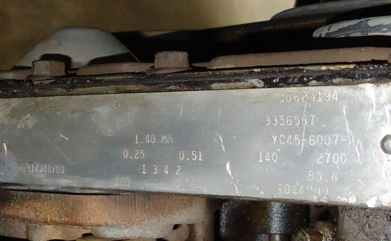

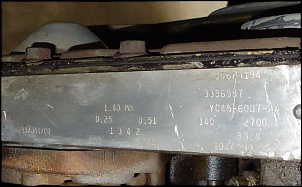

    Ivan.
    Aproveitando seu tópico, conta umas coisas para nós!
    Qual Cummins está na sua F-? É o Cummins 4BTAA da F-250 e 145cv ou o EuroMecIII da F-4000?
    Outra curiosidade, como é o consumo desse 3.9L? Ele vibra muito ou é suave?
    Apesar de minha F- ser MWM e F-1000 ser sinonimo de MWM, não nego que a palavra Cummins me deixa com duendes....quem sabe colocar um na minha F-
    ABs!!!

    Citação Postado originalmente por Daniel.Shimomoto Ver Post
    Ivan.
    ABs!!!
    Boa pergunta... já perguntei pra vários mecânicos pra qual veiculo seria esse motor e ninguém soube me responder. A plaqueta dele marca "140 a 2700 (31 jan 2000)". Eu desconfio que seja do Cargo 814. Vou colocar uma foto da plaqueta pra ver se alguém identifica.
