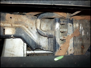

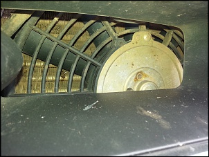

    Foi instalado um IC, se tivesse visto esse tópico antes teria tirado fotos uns dias atrás, pois tive que tirá-lo para soldar um vazamento, ela tem ar condicionado e gela muito, tem duas ventoinhas elétricas na frente para ajudar o ar.
    Acho que quem colocou o IC (no meu caso) foi ligeiramente exagerado, e colocou um muito grande, ele vai até bem em cima.

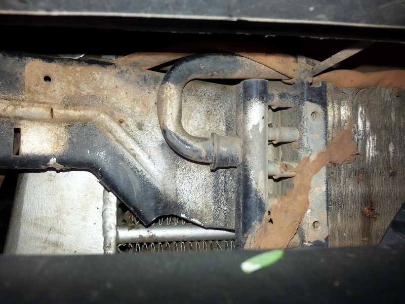

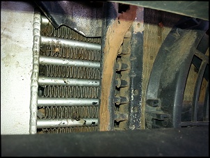

    Valeu Anderson, ainda não tive coragem nem tempo de mexer no IC, mas andei analisando, e se eu calçar o radiador para ele ir mais para trás, daria para coloca-lo entre o condensador e o radiador, só teria que encurtar a flange que fizeram para colocar a hélice, coisa simples. O seu ficou atrás do condensador?
    Citação Postado originalmente por Ivan Luiz Ver Post
    Sim Ivan, ficou entre o condensador e o radiador, dá para tirar umas fotos se você quiser, não vai estar tudo desmontado e não dá para ver direito o IC, mas dá para ter uma idéia.

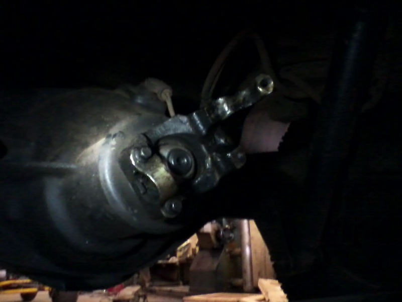

    Sexta-feira passada fui manobrar a Femir, hora que forcei ela de ré, deu um estalo e não saiu mais do lugar, deu um gelo no coração, pensei logo na coroa e pinhão, mas quando olhei embaixo o cardan tava pendurado. Quebrou um dos parafusos 1/4 rosca fina que seguram a cruzeta na luva do pinhão
    Como só neste lugar ainda estava essa cruzeta pequena, aproveitei pra trocar luva do pinhão, cruzeta e olhal do cardan. A luva nova não usa essas chapinhas com parafuso 1/4, mas uns grampos 3/8.
    Na hora que caiu pensei putz que azar, mas foi na verdade muita sorte, no outro dia ia pegar estrada 5:30 da manha, se cai na na viagem aí sim ia ser azar.

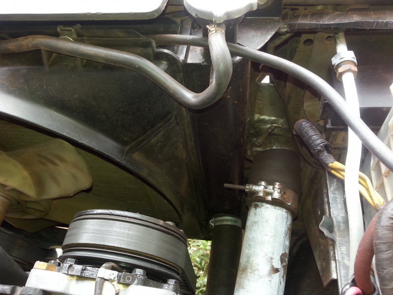

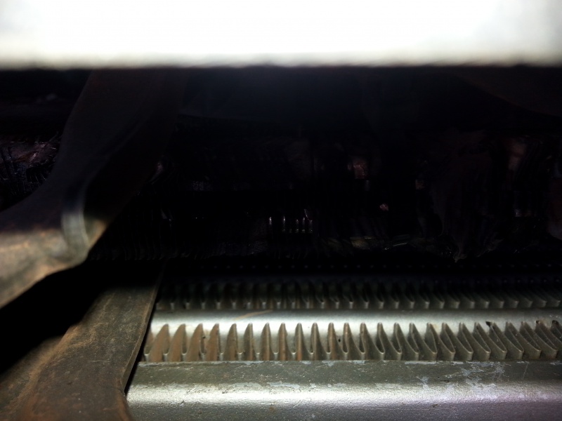

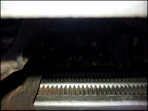

    Tirei algumas fotos Ivan.
    Miniaturas de Anexos Miniaturas de Anexos F-1000 SuperCab, ajuda no intercooler.-20140328_110559.jpg   F-1000 SuperCab, ajuda no intercooler.-20140328_110607.jpg
    Tem mais fotos, mas a internet aqui é muito lenta, mais tarde mando as outras.
    Miniaturas de Anexos Miniaturas de Anexos F-1000 SuperCab, ajuda no intercooler.-20140328_110628.jpg   F-1000 SuperCab, ajuda no intercooler.-20140328_110638.jpg

    Ok. Obrigado! Se der tira por dentro do capo também.
    Post
    mais duas.
    Miniaturas de Anexos Miniaturas de Anexos F-1000 SuperCab, ajuda no intercooler.-20140328_110720.jpg   F-1000 SuperCab, ajuda no intercooler.-20140328_110758.jpg
