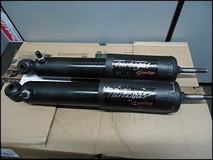

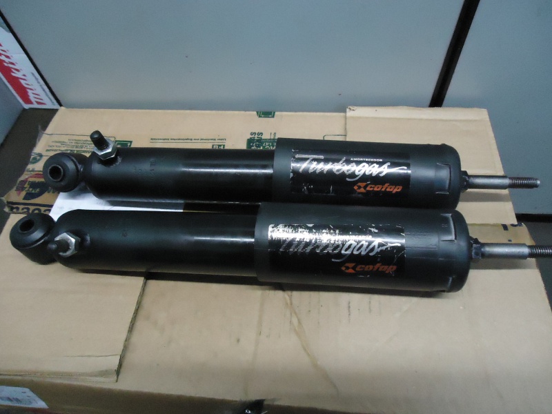

    Em partes Anderson, eu peguei os amortecedores velhos (pra teste) que eu tinha trocado dela, coloquei oleo mais grosso e pressurizei novamente com nitrogenio. Agora estou fazendo o mesmo nos amortecedores novos. Os traseiros meus também são a gás, e estava pensando em recorrer a velha camara de ar cheia de areia. A sua só colocando amortecedor convencional resolveu a trepidação? Voce anda com carga?
    Foto do amortecedor com o bico no lugar certo.

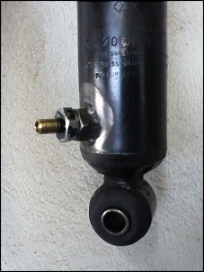

    Os amortecedores semi-novos, agora com óleo ATF TDX. De frente tá ótima, mas a traseira... coloquei uma camara de ar com 78 kg de areia, amarrada colada na tampa da caçamba, e novamente sábado na referida curva, a traseira pulou.
    Acho que vou trocar o óleo dos traseiros também. Estava olhando uma F250 4x4, e os amortecedores traseiros dela são fixados pra fora do chassi, bem perto das rodas. Desta forma deve funcionar bem melhor. Se não tivesse que tirar e soldar os suportes na carcaça do diferencial ia tentar mudar, mas estas soldas podem empenar o diferencial.

    Agora esta saída de traseira, só acontece em um lugar (será que tem uma macumba lá?) Estou com duas hipóteses na cabeça:
    - O amortecedor ser fraco o que faria ele voltar muito rápido (os feixes de mola geram atrito entre as molas o que resultaria numa necessidade de um amortecedor com menos força retorno, mas como só ando vazio e meu molejo está engraxadinho poderia estar fazendo falta o atrito das molas.
    - O peso suspenso do diferencial ser muito, o que tornaria lenta a reação da da suspensão. (Neste caso não tem o que fazer, a não ser entrar mais devagar na curva.)

    Semana passada troquei o óleo dos amortecedores traseiros, não resolveu totalmente a escapada na curva, mas diminuiu muito, então acho que estou no caminho certo. Próxima tentativa será colocar os amortecedores mais próximos das rodas.
    Pior se eu conseguir resolver, periga na semana seguinte o DER passar por lá e jogar um asfalto e tirar o ondulado.
    Até agora só tenho uma certeza, "os amortecedores Cofap são fracos para F1000". Antes da troca de óleo, quando passava em um quebra-molas a camioneta dava umas três cabeçadas, agora ela abaixa, sobe e para.
    Imagino que aqueles amortecedores Rancho com regulagem, ficariam Top. Pena o preço ser meio elevado.
