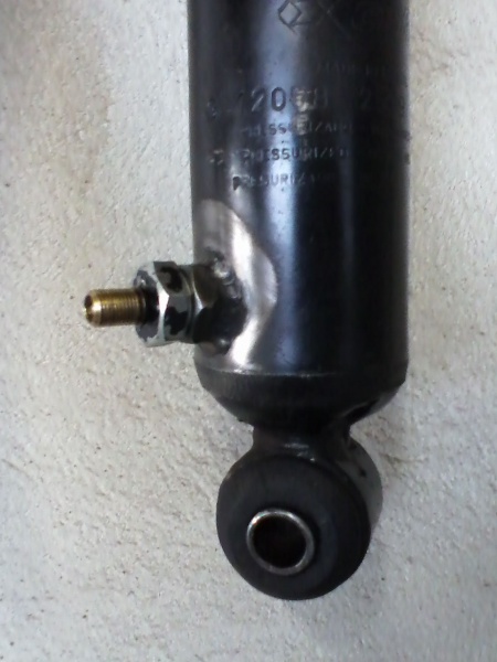

    Em partes Anderson, eu peguei os amortecedores velhos (pra teste) que eu tinha trocado dela, coloquei oleo mais grosso e pressurizei novamente com nitrogenio. Agora estou fazendo o mesmo nos amortecedores novos. Os traseiros meus também são a gás, e estava pensando em recorrer a velha camara de ar cheia de areia. A sua só colocando amortecedor convencional resolveu a trepidação? Voce anda com carga?
    Foto do amortecedor com o bico no lugar certo.

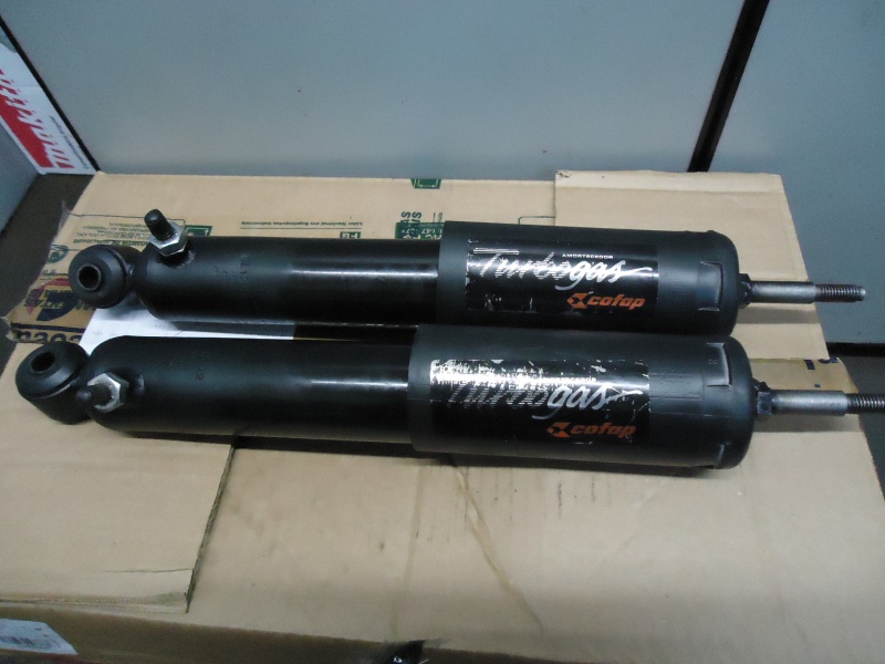

    Os amortecedores semi-novos, agora com óleo ATF TDX. De frente tá ótima, mas a traseira... coloquei uma camara de ar com 78 kg de areia, amarrada colada na tampa da caçamba, e novamente sábado na referida curva, a traseira pulou.
    Acho que vou trocar o óleo dos traseiros também. Estava olhando uma F250 4x4, e os amortecedores traseiros dela são fixados pra fora do chassi, bem perto das rodas. Desta forma deve funcionar bem melhor. Se não tivesse que tirar e soldar os suportes na carcaça do diferencial ia tentar mudar, mas estas soldas podem empenar o diferencial.

    Semana passada troquei o óleo dos amortecedores traseiros, não resolveu totalmente a escapada na curva, mas diminuiu muito, então acho que estou no caminho certo. Próxima tentativa será colocar os amortecedores mais próximos das rodas.
    Pior se eu conseguir resolver, periga na semana seguinte o DER passar por lá e jogar um asfalto e tirar o ondulado.
    Até agora só tenho uma certeza, "os amortecedores Cofap são fracos para F1000". Antes da troca de óleo, quando passava em um quebra-molas a camioneta dava umas três cabeçadas, agora ela abaixa, sobe e para.
    Imagino que aqueles amortecedores Rancho com regulagem, ficariam Top. Pena o preço ser meio elevado.
