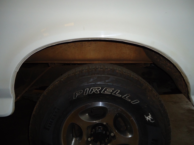

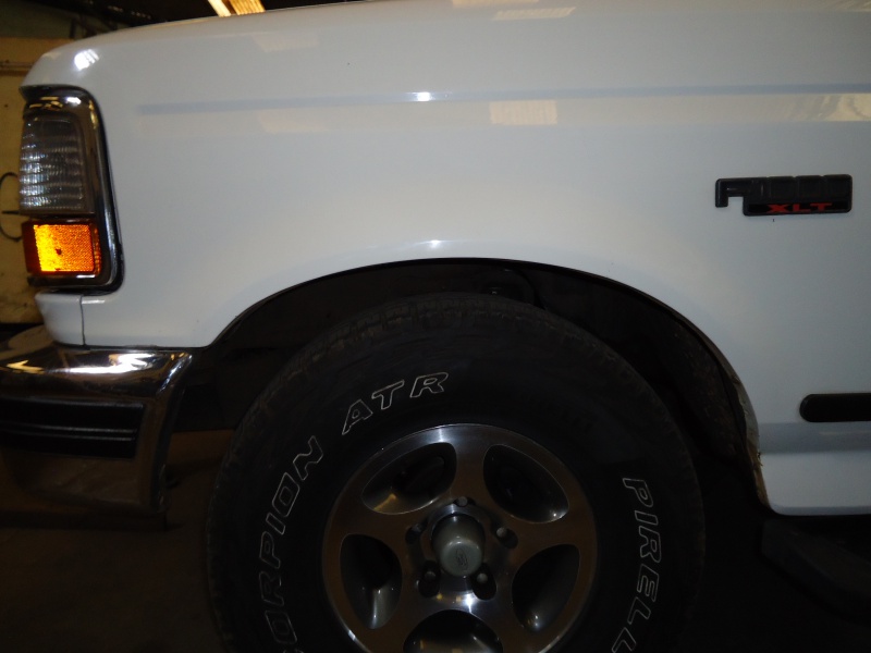

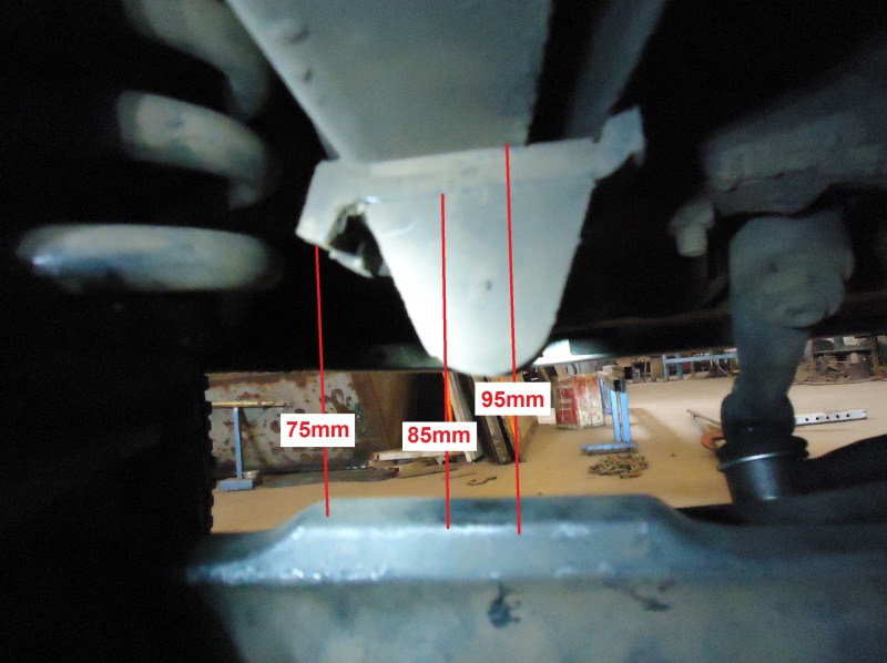

    3 Anexo(s)
    Qual o local correto para medir a "altura de referência"?
    "Tirado do manual: Altura de referência* ........80mm 4x2................90mm 4x4
    *Valores para altura de referência medida da superfície do eixo dianteiro metálico dos suportes dos batentes da suspensão."
    Estou achando a frente meio baixa, e está com a cambagem 1º negativa, então antes de mexer nas buchas excêntricas dos pivos, queria acertar a altura dela, mas estou em duvida no ponto correto de medir.
    Entre o pneu dianteiro e para-lama 6cm, no para-lama traseiro 12,5cm.
    Segue na foto as medidas que encontrei.
    Anexo 447070
    Anexo 447071
    Anexo 447072
  • 15/01/2014, 22:51
    Edintruder
    Ivan, mede a altura entre o pára-lamas dianteiro e o solo, traseiro e o solo e parte de baixo do retrovisor e o solo.
  • 16/01/2014, 08:09
    Ivan Luiz
    Postado originalmente por Edintruder Ver Post
    80cm - 87,5cm - 122,5 cm

  • 21/01/2014, 10:25
    Edintruder
    Ivan, a tua F parece que está com a altura normal da 4x2. O problema é que o pessoal por aqui, 90% anda com algum tipo de lift, então não temos muitos parâmetros do original! kkk. A parte inferior do farol da minha F1000 está com 108cm a partir do chão. A parte inferior do farol, entre farol e pisca.
    A base do espelho preciso medir pois não lembro ao certo, mas acho que está com 1,48cm ou algo assim.
    Vou medir a minha e depois te passo certinho. Mas a minha tem 20cm além da 4x2 em suspensão e cerca de 2 cm em pneus. A medida da base do farol da tua deve estar por volta de 86cm a 88cm.
  • 21/01/2014, 11:04
    Ivan Luiz
    Hehehe achei que tinha alguma fórmula pra calcular com base nestas alturas.
