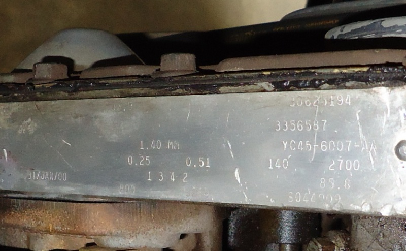

    Ivan Luiz
    1 Anexo(s)
    Postado originalmente por Daniel.Shimomoto Ver Post
    Ivan.
    Aproveitando seu tópico, conta umas coisas para nós!
    Qual Cummins está na sua F-? É o Cummins 4BTAA da F-250 e 145cv ou o EuroMecIII da F-4000?
    ABs!!!
    Boa pergunta... já perguntei pra vários mecânicos pra qual veiculo seria esse motor e ninguém soube me responder. A plaqueta dele marca "140 a 2700 (31 jan 2000)". Eu desconfio que seja do Cargo 814. Vou colocar uma foto da plaqueta pra ver se alguém identifica.
    Anexo 445211

  • 30/12/2013, 23:12
    Daniel.Shimomoto
    Postado originalmente por Ivan Luiz Ver Post
    Anexo 445211
    Ivan;
    Nessa placa tem dois numeros suspeitos! 140 e 2700 - pode significar 140cv@2700rpms.
    YC45-6007-AA eu descobri que e o código Ford referente ao motor completo Cummins 4BTAA Euro II. Coincide com as normas iniciadas no ano 2000. (http://www.guspamar.com.ar/repuestos...ec=4183&item=1)
    Considerando o seu cambio EATON FSO 4305C e a plaqueta do motor indicar 31/1/2000, podemos concluir que o seu conjunto foi extraido de um Ford Cargo 814 pois o Euro II somente nas versões 2001. Logo, seu motor deve ter 140cv (8 814 2 | 1e Caminhões Antigos Brasileiros 77)
