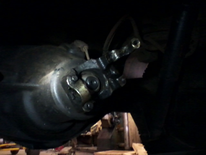

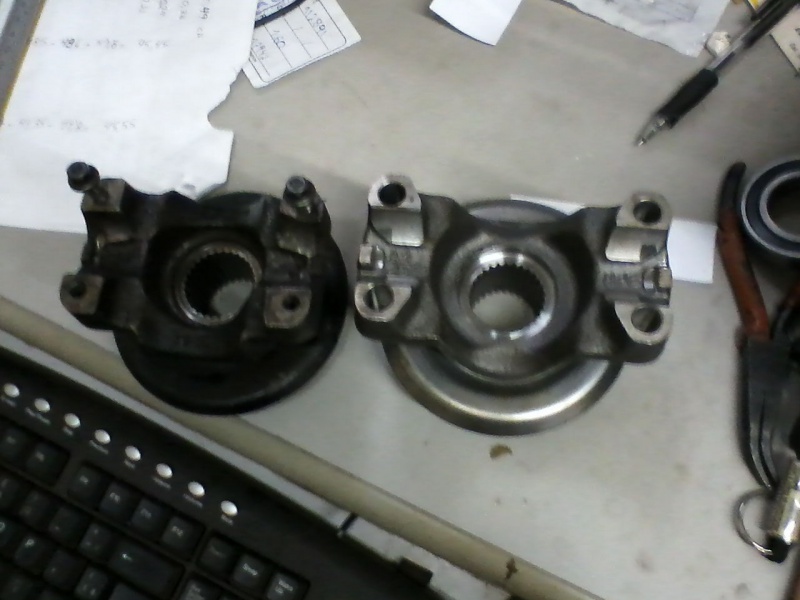

    Sexta-feira passada fui manobrar a Femir, hora que forcei ela de ré, deu um estalo e não saiu mais do lugar, deu um gelo no coração, pensei logo na coroa e pinhão, mas quando olhei embaixo o cardan tava pendurado. Quebrou um dos parafusos 1/4 rosca fina que seguram a cruzeta na luva do pinhão
    Anexo 456491
    Como só neste lugar ainda estava essa cruzeta pequena, aproveitei pra trocar luva do pinhão, cruzeta e olhal do cardan. A luva nova não usa essas chapinhas com parafuso 1/4, mas uns grampos 3/8.
    Na hora que caiu pensei putz que azar, mas foi na verdade muita sorte, no outro dia ia pegar estrada 5:30 da manha, se cai na na viagem aí sim ia ser azar.

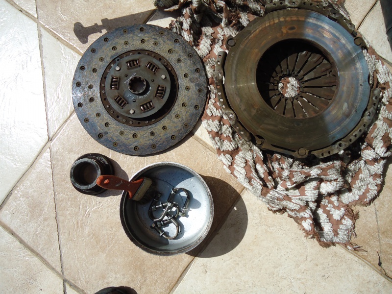

    drosssor51
    1 Anexo(s)
    é difícil ficar na mão na estrada.... Antes quebrar perto de casa...menos mal..
    Mas eu nunca vi cruzetas presas com esse tipo de chapa..... a minha é U bolt.....
    Essa foi a única foto que achei agora.... quando troquei embreagem....
    Mas os parafusos estão na panela de limpeza...
    Anexo 456587
