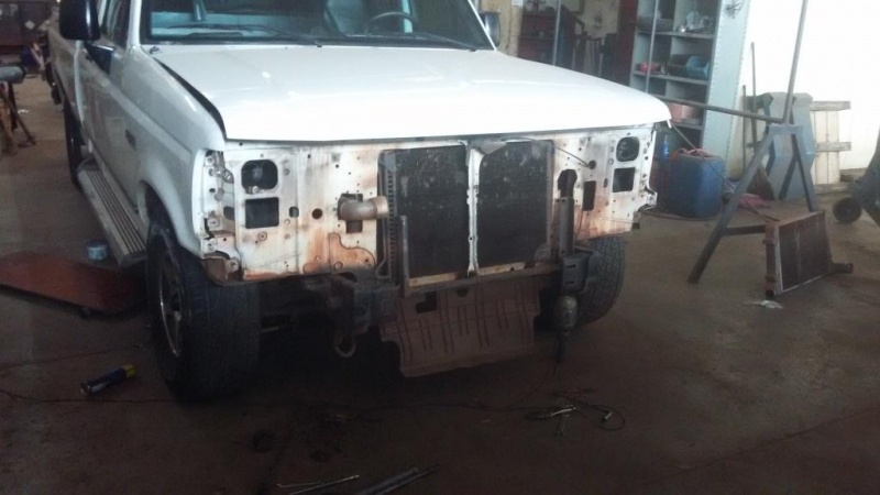

    Eu já tinha desistido de mexer nesse intercooler, quando eis que me quebra a boca do dito cujo.
    Comecei a desmontar dia 22 de março, pra aproveitar o recesso escolar da semana santa, com o intuito de na segunda-feira já ir buscar as crianças na escola. Hoje voltei a andar com ela 24 de maio. Hehehe
    Não ia nem mexer na posição do intercooler, só ia soldar e colocar de volta, mas quando precisei tirar até o para-choque porque senão não tinha como tirar, aí não teve jeito.

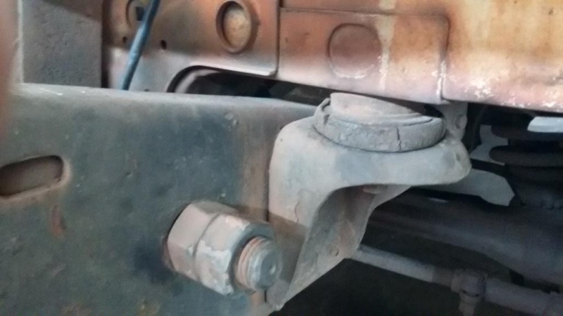

    Desmontada toda frente, primeiro problema: coxim do quadro do radiador estourado. Bora troca todos os coxins da cabine.
    Tirado os coxins, o suporte no chassi estava corroído. Aí uma coisa vai puxando outra, você vai achando uns detalhes que quem adaptou o motor deixou passar, e vai corrigindo. Já aproveitei pra fazer uma limpeza no radiador e no fim da história sobrou até para as lanternas

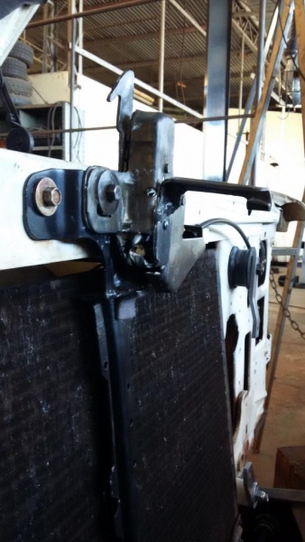

    Precisei mudar a tranca do capo para poder subir ao máximo o intercooler.

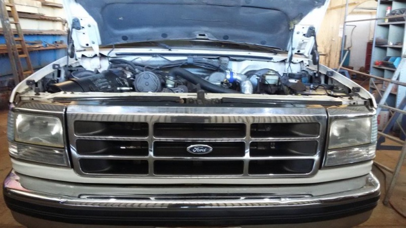

    Intercooler reposicionado.

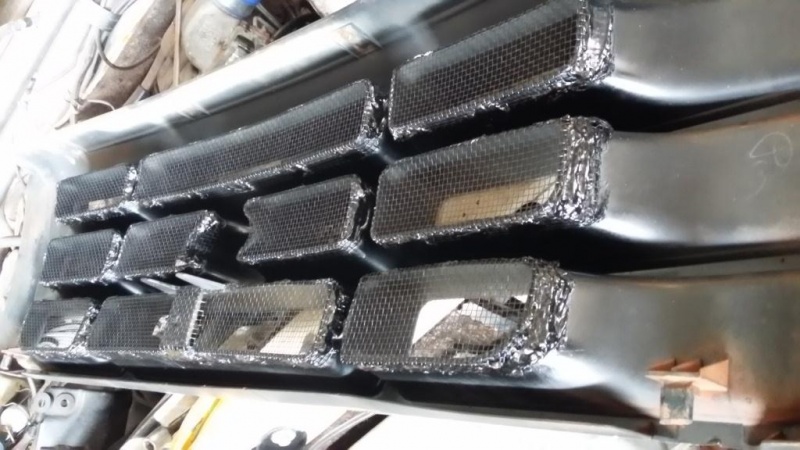

    Tela de peneira colada com Veda-Choque para segurar um pouco os insetos.
