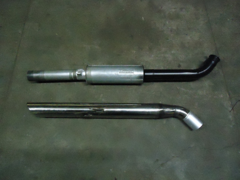

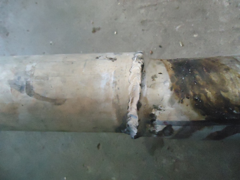

    Semana passada aproveitei para dar um talento no escapamento da F, sabe aquela ditado: Quer uma coisa bem feita faça você mesmo. Tinha trocado o cano que veio nela 2 1/2" por 3", mas na loja de escapamentos fizeram umas emendas cabulosas, abriram as bocas do tubo no martelo, para encostar um no outro, aí ficou meio desencontrado.Anexo 460801Anexo 460802
    Aí já aproveitei para tirar uma peça de ferro fundido que ia ligada na saída da turbina, não sei de que veículo é esta peça, andei olhando escpes de carguino e F250 e nenhum usa este troço.

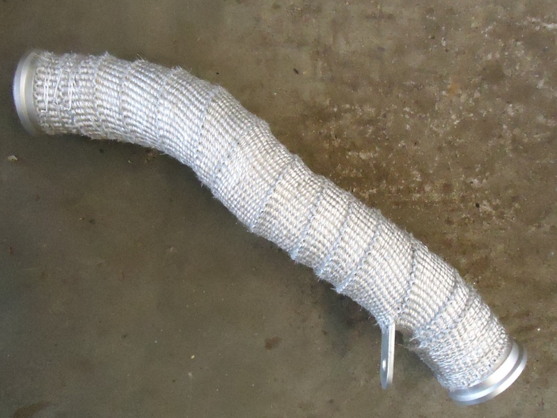

    Fiz esta saída com cano de 2 1/2", saindo direto para trás, tive que fazer com vários pedaços de cano cortados em grau, para não estrangular a curva, nas lojas de escape todas as curvas que encontrei, o diametro do cano fica menor. Usei a fita de fibra de vidro porque ficou passando bem perto da capa seca e o assoalho.
    Anexo 460811
    No final você acaba entendendo porque os caras fazem de qualquer jeito, dá muitas horas de serviço, e comercialmente fica inviável.
