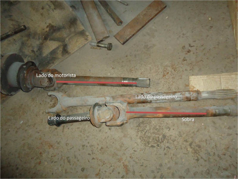

    Amigos, vou usar assim:
    A linha vermelha é uma comparação, mostrando que o eixo de baixo é mais comprido que o de cima. O conjunto custa mil reais + frete. E eu tenho o conjunto 15 do diagrama, que ficou na Efe.
    Corre o risco de comprar e nada dar certo nas luvas que estão na minha Efe, devido ao número de estrias? Ou isso é padrão dentro das Efes?
    Tem algum rolamento/bucha/pista de retentor que apoia estes semi-eixos?
    E pra desmontar o diferencial, tenho que tirar o eixo dianteiro fora?
    Obrigada!

    Mas tem a possibilidade de o eixo de baixo dar certo na luva que ta no teu diferencial, mas provavelmente a luva vai estar com as estrias comida, ai tu pode comprar essa luva original ou usar a outra barra e encontrar uma luva que de certo na estria, ai torneia a peça e usa o flange q ta no diferencial, mas ta no jeito... e as rodas livre ja providenciou?

    Lauri,
    Acho que corre o risco de serem iguais esses semi...e a diferença que vemos na foto ser somente em função do angulo.
    De qualquer maneira o que vc já tem e o oferecido nesse "conjunto" se completam.
    Agora tem todo os restante, cruzetas, retentores, rolamentos/buchas,... que somente qdo vc desmontar tudo pra revisão vc saberá se dá para aproveitar.
    Mas essas são peças que precisam ser novas e se acha em boas auto peças.

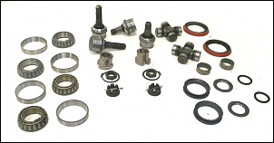

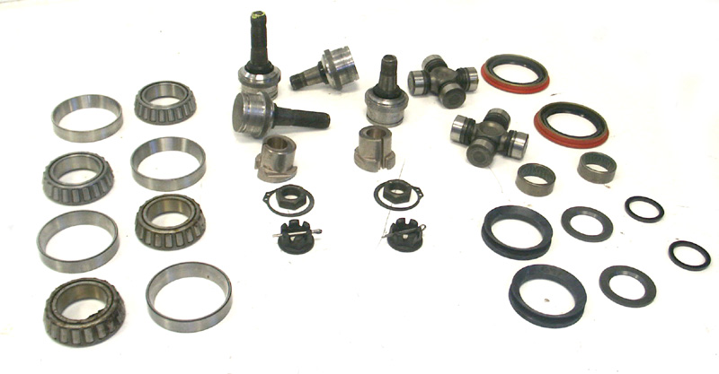

    Esse kit é bem completo e te dara uma noção do que estou falando: D44 Front Maintenance Kit
    Qto ao diferencial dá para tirar para revisão sem desmontar o eixo.
    Tira uma duvida a entrada do semi no diferencial do lado do motorista ficou aberta? Se sim vc pode ter surpresas qdo abrir o diferencial.
    Como o Ramon falou com essas peças está fácil montar o tudo.
