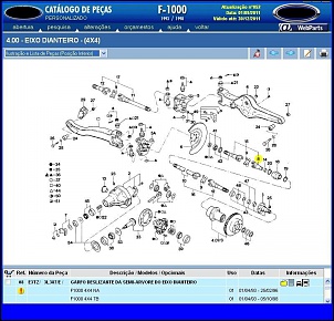

    Acho que os dois de fora, são os conjuntos 16 e 17 da foto a seguir.
    Anexo 414268
    Mas e o do meio? Não consegui identificar sua posição. O conjunto 15 está preso no diferencial da Efe.
    E quanto ao número de estrias, é universal ou muda de acordo com o ano/modelo.

    Os de cima e os de baixo são os 11 e 12 do diagrama.
    O do meio é o numero 10 do diagrama e parece estar bem desgastado na espiga, sendo esse o ponto fraco desse conjunto de semi eixos.

    A linha vermelha é uma comparação, mostrando que o eixo de baixo é mais comprido que o de cima. O conjunto custa mil reais + frete. E eu tenho o conjunto 15 do diagrama, que ficou na Efe.
    Corre o risco de comprar e nada dar certo nas luvas que estão na minha Efe, devido ao número de estrias? Ou isso é padrão dentro das Efes?
    Tem algum rolamento/bucha/pista de retentor que apoia estes semi-eixos?
    E pra desmontar o diferencial, tenho que tirar o eixo dianteiro fora?

    Mas tem a possibilidade de o eixo de baixo dar certo na luva que ta no teu diferencial, mas provavelmente a luva vai estar com as estrias comida, ai tu pode comprar essa luva original ou usar a outra barra e encontrar uma luva que de certo na estria, ai torneia a peça e usa o flange q ta no diferencial, mas ta no jeito... e as rodas livre ja providenciou?
