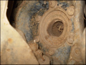

    E como eu tiro ele daí?

    Para tirar esse rolamento tens que tirar a roda, desmonta o freio, suporte do freio (usa chave allen 1/2"), disco de freio e com chave 9/16 tira a ponta de eixo com o cubo da roda junto. A Milona do Tio Eddie está com uma bucha de latão no lugar desse rolamento.
    Tira uma foto por trás da roda dianteira esquerda da tua, pois só mandasses da direita. Quanto ao tamanho do semi-eixo, tem que desmontar para medir, mas quando fores montar a tua tens como enfiar o eixo longo no diferencial e marcar a posição encostada da manga, com essa medida tens como mandar encurtar descontando os garfos e cruzeta.
