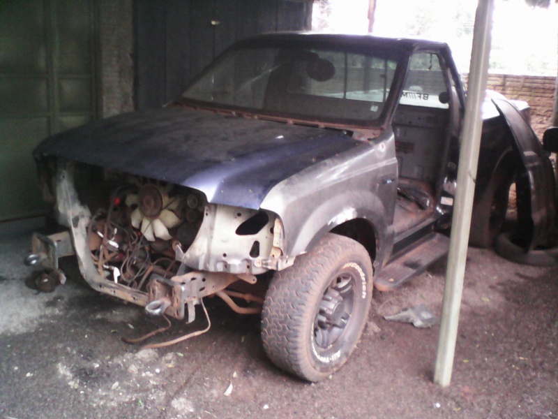

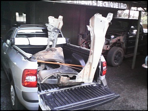

    Boa tarde !!! Agradeço a força, bati em um caminhão MB 1313 de frente, puro ferro, mais estrago bastante, segue algumas fotos, lembrando que estou fazendo tudo em casa !!F-250 MWM - Gilson H. Schimoller-img_20150630_171343.jpgF-250 MWM - Gilson H. Schimoller-img_20150701_114255.jpgF-250 MWM - Gilson H. Schimoller-img_20150701_171945.jpg
    Fala Persch!!

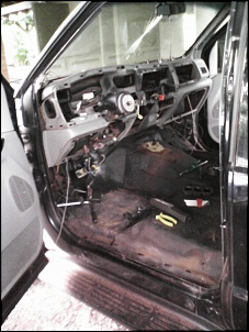

    Cara! Um 1313? Aí é porrada grande! Graças a Deus que ficou só o prejuízo! Pense que se vc estivesse a bordo de uma "Plastionete" poderia ter se machucado feio!
    Pq vc está desmontando todo o interior dela?
    Abs!

    Isso é muito relativo, né.... As 250 tem airbag e muita lata... Eu tenho uma CRV com 6 airbags e me sinto muito mais seguro na 250! Parece que até a merda "chegar em você" muita coisa vai acontecer..... Pode ser uma falsa sensação de segurança, mas especialmente no caso do amigo aí, caso estivesse em um carro menor e mais "deformável" poderia ter ido para embaixo do caminhão!

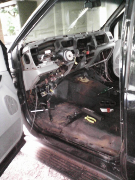

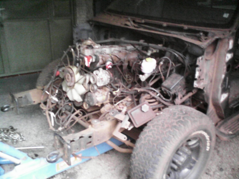

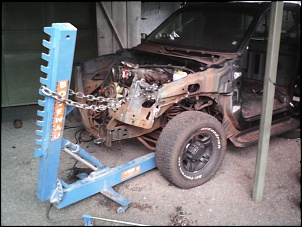

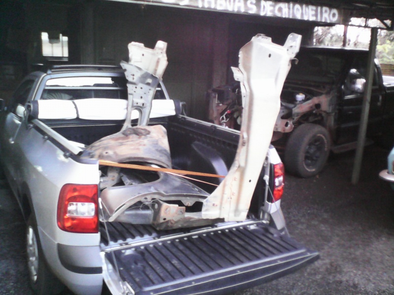

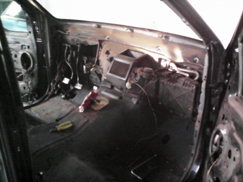

    Boa tarde amigos !! Então o que posso dizer e que a camionete é muito dura pois foi uma pancada violenta, acredito que com um plastimovel heheh teria sofrido grandes danos, Newton Neto desmontei o painel para retirar a caixa do ar condicionado para soldar a nova frente nas colunas das portas, para isso tive que tirar as portas, para isso o chicote das portas os foros e ...... quando vi desmontei a camioneta inteira kkkkk, segue mais algumas fotos, coloquei tudo no lugar só para conferir o alinhamento, agora e desmontar e soldar definitivamente, este problema ainda vou ter resolver como os aparelhos solda mig são trifásicos, e aqui em casa só tenho 220 tenho que tentar emprestar uma fase do vizinho kkkkk F-250 MWM - Gilson H. Schimoller-img_20150713_151912.jpgF-250 MWM - Gilson H. Schimoller-img_20150713_151912.jpgF-250 MWM - Gilson H. Schimoller-img_20150714_103037.jpgF-250 MWM - Gilson H. Schimoller-img_20150714_103049.jpgF-250 MWM - Gilson H. Schimoller-img_20150714_143806.jpgF-250 MWM - Gilson H. Schimoller-img_20150715_142012.jpgF-250 MWM - Gilson H. Schimoller-img_20150715_142039.jpg
