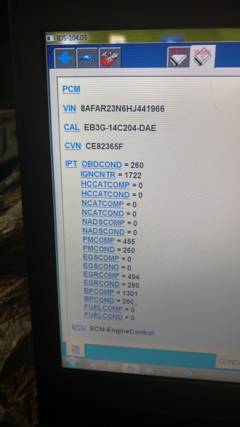

    Miranda, descobri. Na verdade eu tinha que mudar a visualização para versão desktop! Agora consigo visualizar as opções de edição.
    Segue foto da versão e configuração:
    Quanto a informação, foi o mecânico. Qual sua opinião sobre o que ele disse?

    Anderson,
    Boa noite. Não fui irônico quando o elogiei. Porque ele te explicou muito bem o que acontecia na versão anterior e as alterações para a nova. Não me recordo apenas dos valores de temperatura para a regeneração, mas, de resto, foi excelente. Por isso que disse que ele é um mecânico fora da curva. A maioria não sabe (embora devesse) de metade do que ele lhe explicou.

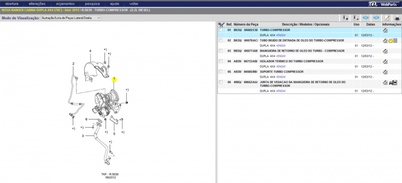

    Confirmando ser TGV o da Ranger 2.2 geração anterior:
    E sim, os cavalos e torque adicionais estão aí por conta dessas alterações mesmo.

    Imperador,
    Há algum ano em que conviveram turbos diferentes no mesmo modelo? Pergunto porque o print do catálogo é das fabricadas em 2015 (havia escolhido aleatoriamente). Procurando pelas fichas técnicas das 2.2 dos modelos 15 e 16, encontro 150 cv. E esse turbo é TGV. Onde estou errando?
    Abraço,
    Miranda
