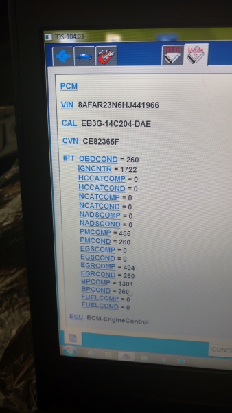

Olá senhores.
No sábado passado fiz revisão na Ranger.
Tirei uma foto dá versão do software de injeção mas não consegui postar aqui. Dá uma dica aí!
Segundo o mecânico, as versões anteriores a 2016 tem catalisador e filtro DPF, com bico de injeção de combustível no DPF para regeneração, chegando a mais de 1.300 °C no filtro, e saindo fumaça no escapamento. Segundo ele, a minha tem o filtro mais próximo do coletor, sem catalisador, e chega a mais de 900 °C quando faz a regeneração, a casa 250/300 km, através dá injeção normal de combustível ao motor, por isso gerando muito menos fumaça.
Segundo ele, as vezes, no modelo anterior, quando é feita a regeneração e rapidamente o problema volta, é necessária a limpeza do bico injetor. O sistema não percebe quando o bico está carbonizado e faz a regeneração como se estivesse funcionando, mas a mesma não ocorre de forma correta, por isso o problema reincide.
