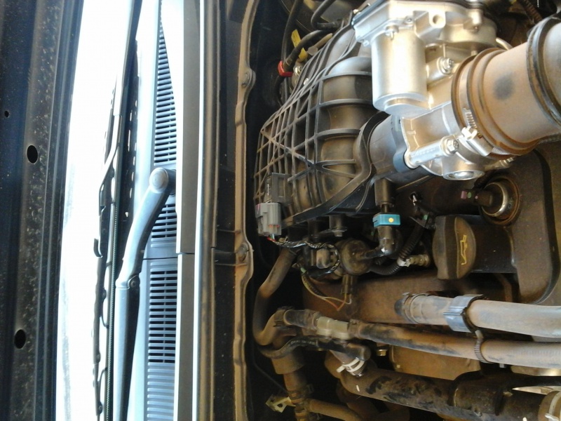

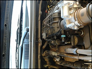

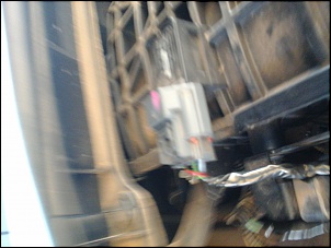

    Opa, é mesmo, valeu pelas dicas, galera, principalmente dumuroz, Leonardo e joester (se esqueci alguém, foi mal aí...), que me deram a luz sobre a questão do chicote ou sonda.
    No caso, quando cheguei falando, eles testaram e deu erro intermitente, já foram no chicote, pelo que me disseram, é um problema bem comum. Experimentei apertar com a unha os fios do chicote que estão expostos e parecem bem ressecado, fui ver numa zero (14/14 pelo que me disse a vendedora, DCP06) e é a mesma coisa.
    No caso da minha, eles fizeram o reparo no conector e fixaram o chicote ao conector.
    Vamos ver se era só isso mesmo, no cb na gasolina fez 5,6 km/L (cb zerado na saída da css), uso um pouco atípico mas bem melhor que o 4,2 anterior... Agora coloquei um pouco de álcool para ver como fica, depois vou encher o tanque para ter uma média real.
    No meu caso, quanto mais "etanágua" na "gasolventelina", o consumo piorava. Mesmo a gasolina já contendo 25% de etanol. Por isso, para passar do etanol p/ gasolina, eu esperava baixar bem o tanque (autonomia de 10 km). Em contrapartida, vem a sujeira e o risco de queimar a bomba.

    Fico contente que achou o defeito. Nos mantenha informado quando o consumo estabilizar. Achei um post meu lá atrás, 25/3, chutando que era combustível ruim ou defeito na sonda ou chicote.
    25/03/2014 11:35
    Na sexta (18/04), deslocamento entre praias, trânsito lento, consegui minha melhor marca, zerando o CB antes de sair de casa.
    E bastou parar (estacionar na estrada, veja o freio de mão puxado) para o consumo começar a cair. Não adianta, a VTR gosta é mesmo de passeios sem pressa e pé leve. De 80 p/ 60 km/k, sempre em quinta marcha, diferença de 10,5 km p/ 10,1 km/k. Retornei ontem de viagem, no trânsito urbano já caiu para 7 km/l, gasolina, a/c ligado, 34 libras nos 4 pneus (ainda pula p/ cacete, varia muito de calibrador, difícil achar um que bata com de outro posto).
    Anexo 460051Anexo 460052Anexo 460053
