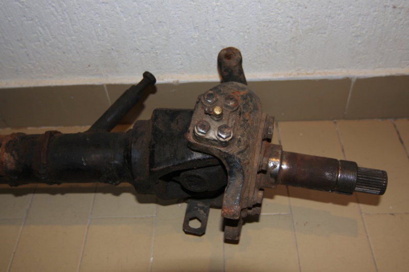

    Meus caros
    2 perguntas
    1a) Há muito tempo alguém me explicou que a convergência é definida em função de cada eixo, devido a abertura normal dele (construção) quando em movimento: é verdade isso? Se sim, a convergência é do eixo, não do viatura, ou seja, eixos normais de engesa ou camper (dana 30) tem a mesma convergência. Se não, me falaram besteira :parede:
    2a) esses 4 parafusos que aparecem na foto do eixo que tirei do engesa não escondem "algo" que serviria para acertar a cambagem? Nos eixos da Band, a mesma peça serve para tanto. Passo a palavra para quem já desmontou e sabe o que tem dentro.
    (alguém responda, por favor, se não vou desmontar esse aqui da foto, pois ele está me importunando no hall de entrada da minha casa. Aliás, o sogro que é escultor veio passar uns tempos no Rio - em casa - e já está me propondo fazer uma escultura dele, pois todo mundo fica regateando preço e eu odeio pechincha :karate:)
    Eriksom

    Eriksom Teixeira Lima
    1 Anexo(s)
    Postado originalmente por guilhermeabreu Ver Post
    ÉHHHHHHHH!!!!!!!!!!!!!!!!!!!
    Estou ficando já maluco , não estou vendo nenhuma foto rsrsrsrsrsrsrsrs .
    É a idade, Doutor, a idade :putz:
    Viu agora? :rolleyes:
    Eriksom
    PS: Meu sogro já está analisando emquantas partes o eixo desmonta. Onde é que minha mulher arranjou esse pai?
    Anexo 289829

    ERIKSOM
    Estes 4 parafusos são para colocar os rolamentos de peso , que no meu caso eu troquei por mancais de munhão , eles não servem para fazerem a regulagem da CAMBAGEM apenas para regular a pressão dos rolamentos/mancais do munhão .
  • 12/05/2011, 15:09
    Eduardo Velo
    Essa luva do eixo ta bem ruim heim ...
    O Doc falou certo , mas essa é inferior , a superior tem 2 mancais ( ou rolamentos ) que servem para ajuste de folga do munhão qdo gira ... colocando ou tirando calços ...
    Geralmente essa peça entra com boa interferencia e fica ruim pra tirar ...
    A verificação do angulo da cambagem é pelo parafuso que fica na parte superior onde vão os 2 mancais ... existem gabaritos pra essa verificação em algumas oficinas especializadas ...
    abs ... Edu

    Rodrigo Ielpo Bastos
    Postado originalmente por Eduardo Velo Ver Post
    abs ... Edu
    Edu o parafuso de cima nao é so os rolamentos que entram nao, o meu nao tem estes mancais. vc tem fotos de como é isto?
    Rodrigo Bastos
  • 12/05/2011, 22:43
    Kim
    Rodrigo!
    O Edu falou, rolamentos ou mancais.
    No meu caso, uso mancais, comprados na Rota4x4.
    Olhe aqui:
    http://www.4x4brasil.com.br/forum/do...tml#post226561
    Eu scaneei, e o NeRo postou!
    Tem a vista explodida e o passo a passo da manutenção.
    Att.
    Kim.
