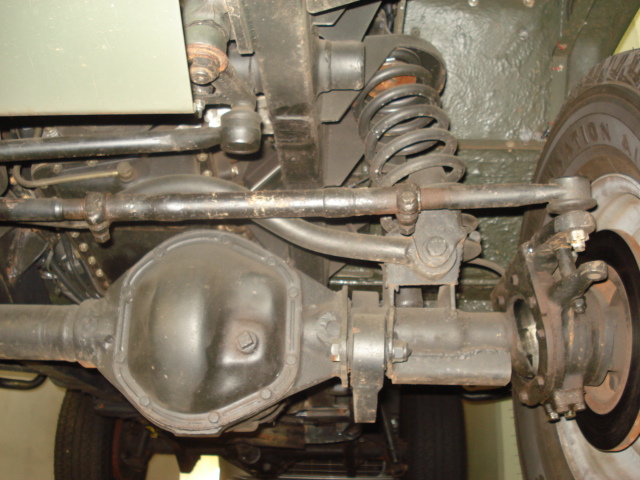

  • 08/04/2011, 22:53
    Kim
    4 Anexo(s)
    Uma fotos do eixo do marruá, para entender como é a fixação da panhard.
    Reparem na última foto, o pitman e a barra panhard estão alinhadas.
