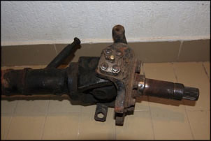

    2a) esses 4 parafusos que aparecem na foto do eixo que tirei do engesa não escondem "algo" que serviria para acertar a cambagem? Nos eixos da Band, a mesma peça serve para tanto. Passo a palavra para quem já desmontou e sabe o que tem dentro.
    (alguém responda, por favor, se não vou desmontar esse aqui da foto, pois ele está me importunando no hall de entrada da minha casa. Aliás, o sogro que é escultor veio passar uns tempos no Rio - em casa - e já está me propondo fazer uma escultura dele, pois todo mundo fica regateando preço e eu odeio pechincha )

    Estes 4 parafusos são para colocar os rolamentos de peso , que no meu caso eu troquei por mancais de munhão , eles não servem para fazerem a regulagem da CAMBAGEM apenas para regular a pressão dos rolamentos/mancais do munhão .

    Essa luva do eixo ta bem ruim heim ...
    O Doc falou certo , mas essa é inferior , a superior tem 2 mancais ( ou rolamentos ) que servem para ajuste de folga do munhão qdo gira ... colocando ou tirando calços ...
    Geralmente essa peça entra com boa interferencia e fica ruim pra tirar ...
    A verificação do angulo da cambagem é pelo parafuso que fica na parte superior onde vão os 2 mancais ... existem gabaritos pra essa verificação em algumas oficinas especializadas ...

    Citação Postado originalmente por Eduardo Velo Ver Post
    abs ... Edu
    Edu o parafuso de cima nao é so os rolamentos que entram nao, o meu nao tem estes mancais. vc tem fotos de como é isto?
