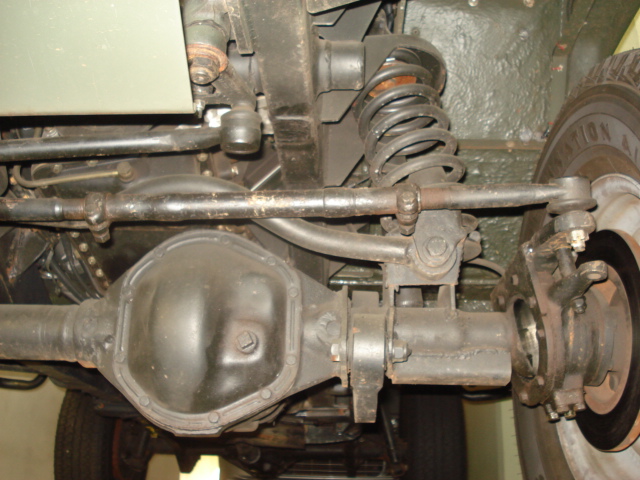

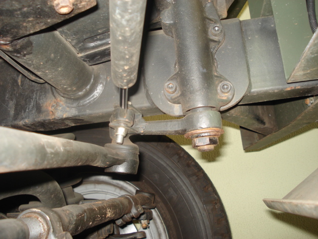

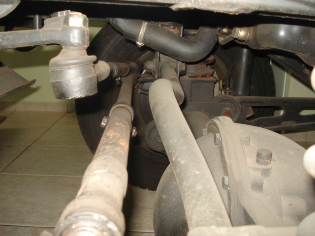

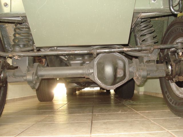

    O meu tbem esta passarinhando

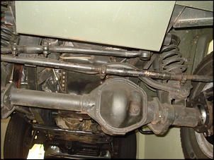

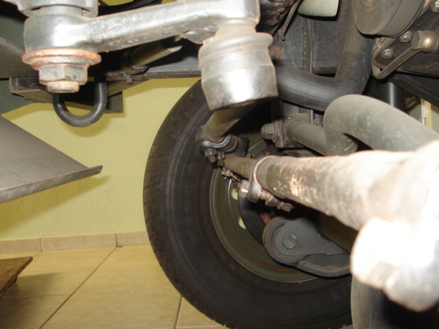

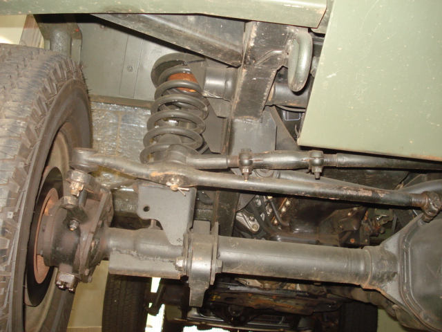

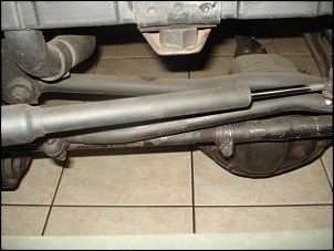

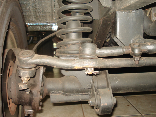

    Amigos, gostaria de aproveitar o topico e ver a opinião de vcs. Minha viatura tbem esta passarinhando, tenho que ficar corrigindo no volante. Quando vou sair ou quando tiro o pe do acelerador puxa pro lado. O volante tbem nao volta sozinho, e o curso de giro ë pequeno. Nada que não de para aguentar, mas que enche o picuá. Pelo que sei, uso amortecedors da F4000 e as molas são iguais tanto na dianteira quanto na traseira, de 9 elos e cerca de 16 mm ( medido na regua por falta de paquimetro). Hoje levei na DPascoal para fazer as medidas e foram as seguintes: Convergencia + 1 grau. Camber esq.= + 1 grau Camber dir.= +1/2 grau. Caster esq.=+ 7 graus Caster dir.=+ 8 graus. Conta com a opinião de vcs para ver o que faço. O Kim ja eu uma volta. Fala ai amigão.
    Vai algumas fotos:
    Miniaturas de Anexos Miniaturas de Anexos -dsc03435.jpg   -dsc03436.jpg   -dsc03437.jpg   -dsc03441.jpg   -dsc03439.jpg

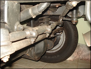

    Mais fotos
    mais fotos
    Miniaturas de Anexos Miniaturas de Anexos -dsc03446.jpg   -dsc03449.jpg   -dsc03450.jpg   -dsc03454.jpg   -dsc03456.jpg
