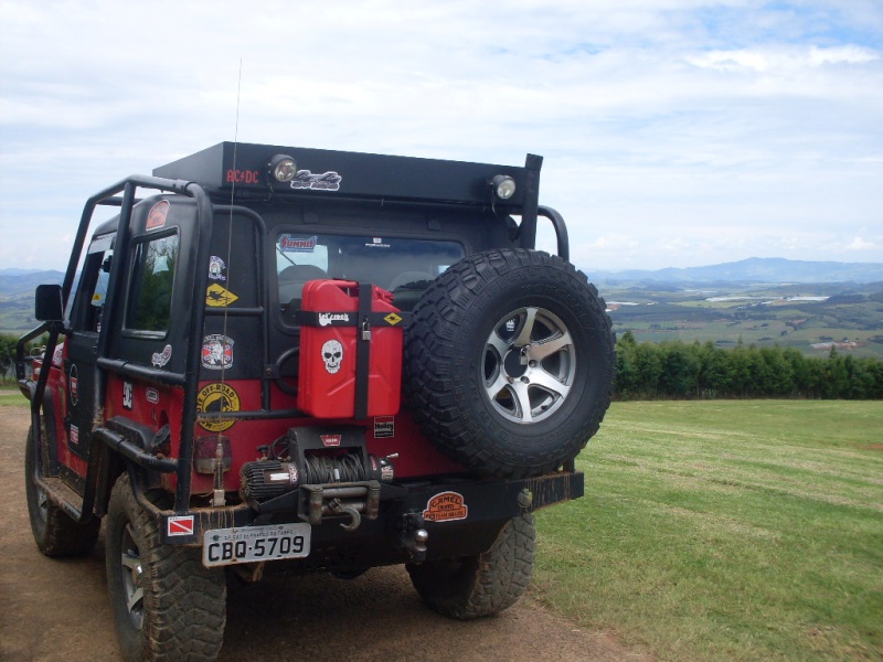

    Boa noite galera do Forum, desde quando comprei meu ENGESA tenho o problema dele esquentar ao ponto de desligar o motor...quando estou em uma estrada por Ex: Sempre acontece quando me descuido e nâo presto atenção no reloginho da temperatura subindo, e isso acontece sem que eu force muito o motor! Estou na dúvida se é um problema de arrefecimento ou a relação do ENGESA é muito curta ..nâo sei o que fazer??? Meu motor MWM 2.8 TDI sprint..postarei uma foto dele no carro para poderem ver como foi instalado, obrigado!Anexo 428041
