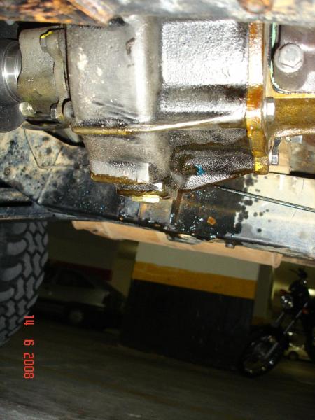

    Olá FPC3, tudo bem:
    Quando eu estava pesquisando para trocar a minha t-case, ví também essa possibilidade, mas meu mecânico deu a dica que a t-case da bandeirante "casava" melhor com o câmbio 240V. A adaptação na minha viatura já terminou e fiquei muito satisfeito com o serviço e com o conjunto montado.
    Tô mandando algumas fotos que consegui tirar, embaixo da viatura.
    Abs.
    Miniaturas de Anexos Miniaturas de Anexos -dsc03604_1.jpg   -dsc03621_1.jpg   -dsc03628_1.jpg
  • #53
    Opa ... rapaz... fico bom o servico em? aparentemente ta bem colocado, gostei do guarda pó no carda.
    Olha so quanto as t-case, eu nao sairia da engesa pra entra na willys nao, ja tive willys e vo te fala... sei nao, acho q a motorizacao nao aguenta nao. depende do motor... o meu nao aguentava o motor de opala 4 cilindros mais pneus 33...
    a caixa nao aguentava muito tmepo nao... nao sei pq...
    ainda fico com a t-case toy que tem historico. olhe as fotos no algum do meu Enzéza para ver como é uma t-case toy por dentro e entendera. é muito robusto.
    abracos
