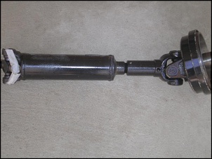

    Respondendo a sua dúvida, a cruzeta engesa ,a luva e a ponteira estriada foram trocados pela da Band como aparecem nas fotos.No lado do diferencial permaneceu engesa.
    Rodrigo, cuidado quando comprar essas peças pois tem muita porcaria no mercado.
    Citação Postado originalmente por rodrigo camper Ver Post
    Caro Guilherme Abreu Ou Meca Professor
    Como foi feita a junção da cruzeta Engesa na T-case Toyota?
    Foi feito algum enxerto ou usou outro flange?

    Finalmente consegui concluir a montagem da T-Case Band com o 240V.
    No meu caso, usei o kit da Rota.
    Foi necessário deslocar o conjunto motor, câmbio e t-case para a esquerda (lado do motorista), pois a t-case batia no chassi. Para deslocar o conjunto para a esquerda, foi necessário primeiro posicionar o conjunto mais para trás. Depois de refazer os calços tudo funcionou. Foi necessário também recortar a lataria, ao lado do acelerador, pois o garfo da embregem batia na lata.
    Por enquanto só andei no asfalto, mas as primeiras impressões são excelentes!
    Acabou o ronco e a reduzida vai ajudar muito, principalmente nas decidas...
    Um abraço,
    Robinson

    Citação Postado originalmente por Roger Nunes Ver Post
    Grande Rodrigo!!
    Beless Roger,
    achei que vc tinha usado a luva do Jeep Williys 51 que tb usa freio e mão na t-case, vou garinpar em um ferro velho, pois usei está luva em uma Rural com caixa e t-case Toyota que tive e funcionou muito bem..

    É Roger, realmente deu trabalho. Mais do eu imaginava, pois muita gente falou que não precisava mexer na posição do motor, mas acho que depende do tipo do motor e como foi posicionado. No meu caso dei "azar" e foi necessário mudar toda a adaptação do motor.
    Mas como você disse, valeu a pena. O resultado final foi muito.
    Rodrigo, no meu caso também foi feita a mesma coisa para a cruzeta que vai na T-Case. Foi colocada a da band e mantida a da Engesa no lado do diferencial.

    Funcionar funciona.Mas vc tera luva,cruzeta e flange pra pouco tempo.Na minha opinião não vale a pena usar esses componentes ainda mais com o motor que vc tem...

    Pessoal, ja que estao tratando de eixos cardã, gostaria de fazer uma pergunta para um amigo aqui do forum, o R-Mendes, esta com uma folga no cardã da viatura dele e me parece q terá de trocar...
    Robinson quanto ficou mais ou menos estes cardãs? se nao for muito indiscreta a pergunta.
    abracos
    Ze Guilherme
  • #67
    07/07/2004
    Campos dos Goytacazes/RJ
    73
    9,629
    Agradecimentos: 10
    Os meu cardã aqui ficou por R$400,00
