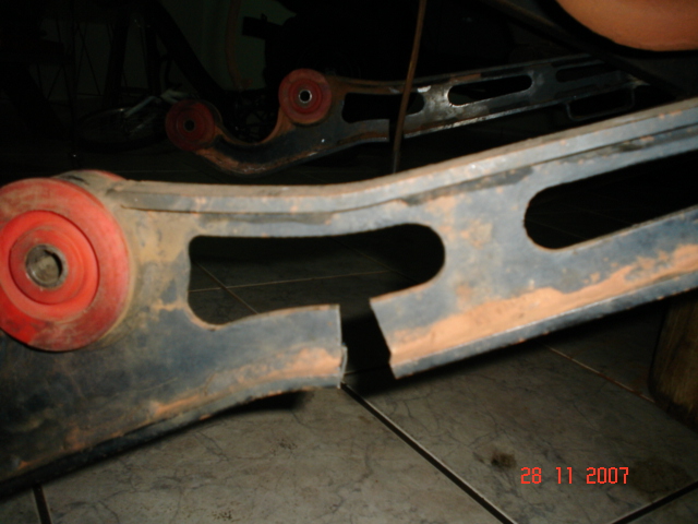

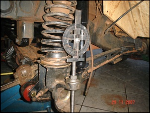

    Opa, olha a solução para alinhar o cáster e acabar com a briga das barras com o chassi!!!!
    Corta;
    Alinha;
    Trava;
    Resultado da barra na bucha, olhem que trabalha de forma correta, mesmo com uma mola de 510mm (Pampa)
    Depois de travado, com o cáster no luigar, retira a barra e manda fazer o serviço correto onde se travou.
    Dirigibilidade em 100%!!
    Na suspensão trazeira está com calços de tecnil ainda, mais também mudarei o ângulo da barra para não forçar a bucha cogumelo e, colocarei molas maiores, da Rota 4x4.
    Notem a ferramenta de precisão presa à carcaça do diferencial na terceira foto!!! kkkkkkkkkkkkk
    Kim.
