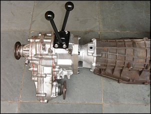

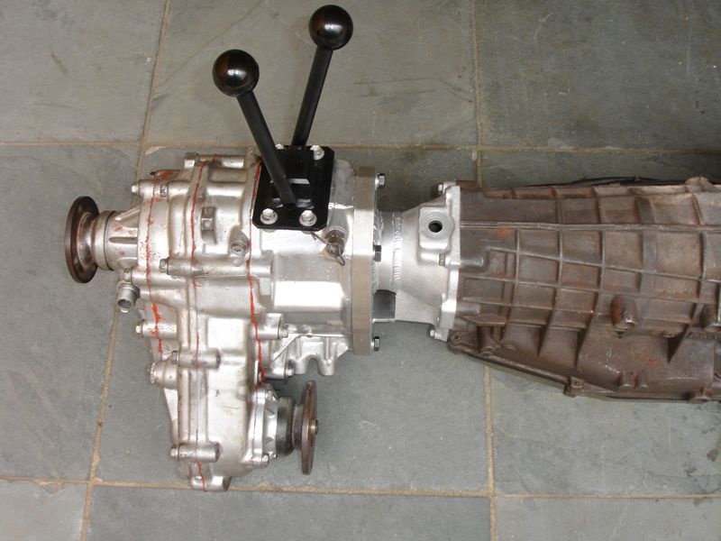

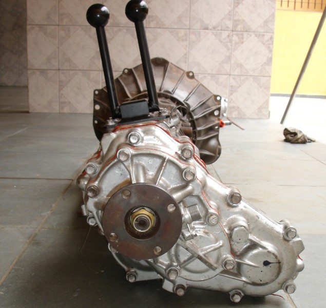

    Para que os Srs. tenham idéia de como fica a tcase Hilux montada no câmbio ZF 4m do Opala, com kit´s MKrawler 1503MK-alavanca dupla e 1510MK-falnge Hilux/ZF4HP22.
    Reparem que a tcase tem um giro no sentido anti-horário, pra que a saída do cardan diant. não fique muito baixo. Praticamente tem uma linha reta paralela ao piso, na parte maior da tcase.
    Espero que gostem.

    Pra instalar o CA vc não precisa trocar relação de diferencial. Se tiver um câmbio q monta no motor sem adaptação, vc precisará colocar 1 radiador de óleo.
  • #71
    Usuário Avatar de CAVESO
    04/10/2005
    Muriaé/MG
    10,641
    Marcel,
    Essa tcase hilux tem reduzida?
  • #72
    24/09/2003
    6,593
    A redução original é de 2.28:1 podendo ser colocado o kit MKrawler 4.7:1 MK1505 plug-and-play.
