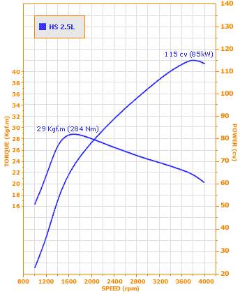

    Giovani,
    No site da Inmternational Engines esta a curva do motor 2,5 HS da land, o da band a tempo estou procurando máis até agora não a encontrei.

  • #114
    Anunciante Avatar de Giovani
    12/03/2003
    Bento Gonçalves/RS
    9,478
    Citação Postado originalmente por Hugo Aguirre
    Beleza, já vou postar aqui... Procurei o da Band também, mas não achei nada!
    Miniaturas de Anexos Miniaturas de Anexos Bandeirante X Defender-hs2_5l_142.jpg
