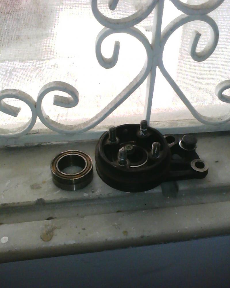

    Esticar Correia do Ventilador - GV 2.0 16V
    Olá pessoal, adquiri recentemente um GV 3p 2.0 16V e descobrir que o rolamento do esticador da polia do ventilador foi pro saco. Não consegui encontrar só o rolamento.... alguém já teve esse problema e/ou conhece um solução barata!?
    Valeu!

    Citação Postado originalmente por Olimpio82 Ver Post
    Valeu!
    Rapaz, tem certeza que o esticador é da correia do ventilador???? Não seria o esticador da correia Poly V não??? Se for o rolamento do esticador da poly V a solução é essa... Rolamento do esticador do RENAULT CLIO + Arruela de pressão BRINDE DO MECA R$ 100,00 ( apenas desbastar um lado do plastico da peça pra não ficar topando na carcaça do motor).....até pq eu não vi se a correia pequena tem esticador não...ela só pega na ventoinha e no virabrequim....dá uma olhada direito nisso aí, com o rolamento na mão fica mole de achar um que dê certo...o original é a parte que pega na correia é de ferro....esse que tou te dizendo é de plastico a parte que pega na correia.

    Elisson, é o esticador do ventilador mesmo. E o rolamento é meio fora de especificação (Dint=30mm, Dext=47mm e Largura=18mm). Segue a foto ai!
    Aproveitando..... e polia viscosa da hélice (coplamento com 4 furos de 9mm e diâmetro do disco de encaixe 62mm), é a mesma da besta 2.2 !??
    Valeu pessoal!
    Valeu pessoal!
    Com a foto sei qual é a peça. Na suzucar salvo engano tá custando 480,00.....procura só o rolamento em casa de rolamentos na sua cidade!!!
    Tenho curiosidade em saber essa da polia viscosa da besta tbm, pois meu carro vai trabalhar com ela travada até eu achar uma compatível $$$$$$$$$$$$$$$$!!!!!

    Pescador4x4 você tem toda razão!! Comprei a polia viscosa de besta 2.7 (300,00 zerada), que é a mesma da Spostage 2.0, e achei o metarial, só da hélice, mal acabado. Mas estou estou rodando e está tudo OK. Sobre o esticador encontrei na sucata de uma tracker 08, paguei 100,00.
    Resumindo: polia viscosa da besta 2.7 da na Spotage 2.0, no Grand Vitara 2.0 (99->) e na Tracker 2.0 (todas) da tudo filé.
    Meu único problema está na polia livre da correias de acessórios.... o mais barato é na Suzucar mesmo 152,00 (paralelo) sem frete.... aqui em fortaleza se for comprar original da Tracker sai por 496,00 (Acreditem!). Mas vou fazer uma tentativa: sou Engenheiro Mecânico, então desenhei uma com algumas modificação e mandei fazer de Tecnil para um rolamento 6205 DDU da NSK. Caso dê certo disponibilizarei o desenho no forúm....
