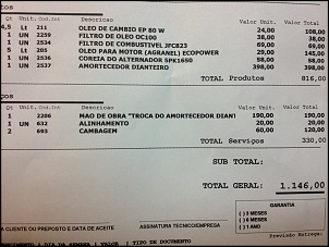

    Olá, pessoal, essa é minha primeira postagem por aqui - não sei se estou no lugar certo, caso não esteja, por gentileza, me indiquem!!
    Bom, acabei de comprar uma Tracker 2008, com 62 mil kms rodados, não tinha ideia do que fazer nela, o que olhar quanta à mecânica, pois comprei no escuro. Não entendo de mecânica, acabei indo à uma oficina que deu um bom atendimento ao meu Páliozinho guerreiro que se foi pra dar lugar a Tracker. Segue o orçamento das coisas que troquei, gostaria de saber o que acham quanto ao preço pago e o que devo verificar além disso:
    Valeu, pessoal,
    Grande abraço!

    João Paulo, parabéns pela nova viatura. A TK é um excelente carro e que está com bom preço de mercado pelo que ela pode te oferecer.
    Além da revisão que vc fez, sugiro ainda a troca de filtro de ar, filtro de cabine e velas.
    Abs e sorte com o jipe novo!

    boa tarde amigo, não entendo muito de oleo de cambio, mas no manual da suzuki, o oleo especificado para cambio seria o 75w90 gl4, e com 1,5 para o cambio, e 1,7 para a caixa de redução, não sei se o oleo que voce colocou afetaria o cambio em um longo prazo, mas procure dar uma olhada. abraço.

    Eu só teria um cuidado maior com óleo de motor, o meu sempre uso o 5w30 e o carro ta com 110 mil kms, não baixa nada e não faz nenhum ruído anormal no motor. Ja teve boletim da GM indicando esta especificação apesar do manual prever outras especificações. O amortecedor ta bem barato em, será que foi o par? Eu não deixaria de trocar o par, os monrooe originais com esta quilometragem ja estão praticamente sem efeito, podem estar sem vazamentos mas se vc os retirar do carro verá que ja não tem mais pressão alguma.

    kkk.. ok vou por parafusos na sua cabeça!!..kkkk não me leve a mal pela sinceridade, ok? óleo de cambio num carro manual com 60kkm acho q nem precisava; filtro de óleo é o mesmo do ford ka a 15 pilas; filtro de combustível deve ser isso msm, mas o da montana antiga 1.8 tb funciona e custa 15 pilas; óleo de motor a granel trocado é isso msm.. agora ecopower não sei se é semi sintético (10w40). se for blz, caso contrário tá caro; correia poli-v é isso msm; amortecedor dianteiro o par da monroe vc acha por 500 pilas. Se for da marca corven argentino volta lá e xinga o cara.. kkk...se for monroe tá barato! alinhamento e cambagem é isso msm. Mao de obra pra trocar amontercedor dianteiro em sp não tenho idéia de quanto custa, mas esse valor deve ser da mao de obra de tudo.. de qquer forma no geral tá blz! o importante é fazer a manutenção básica! O carro é bom e vc vai gostar, boa sorte!
